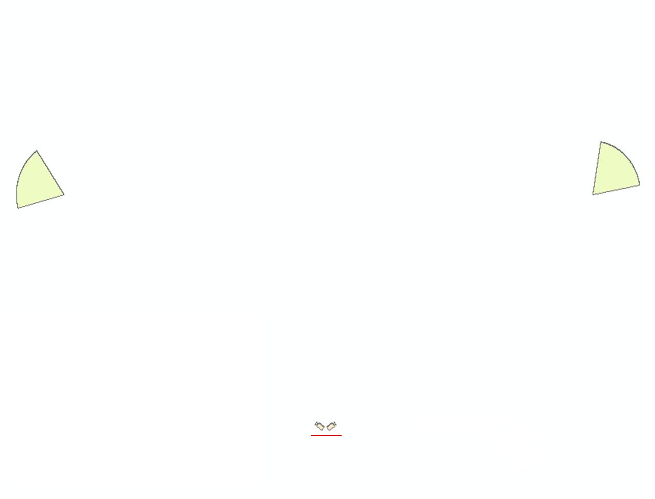

Итак, новые "успехи" сейчас "косячит" только шаг 3. И шейп создался, система координат у шейпа GCS_WGS_1984, перетащила в аркмэп без преобразования в пулково, ничего не показал... Преобразовала... координаты начала моего изменились...на карте они на 2 минутах, вместо 1 и на 8 минутах вместо 0,036....

Дошла до того, что все строиться с нужными углами... но все равно "не на месте" даже если не преобразовываю...оно поднимается чуть выше чем нужно и расстояние больше...хотя в таблицу ввожу координаты объектов
- получается вот так
- рис.jpg (26.04 КБ) 5707 просмотров
