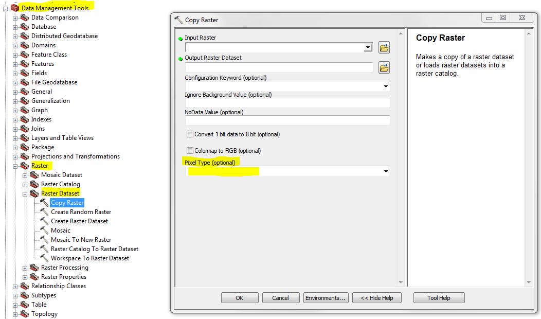

при экспорте из слоя в ArcMap - битность ставится как у исходных данных.
используйте ArcToolBox, чтобы в явном виде указать то, что нужно.
Преобразование больших растров

В общем так мне и не удалось настроить визуализацию. К счастью я вспомнил, что gdal умеет конвертировать в ERDAS img. Причем в разы быстрее, чем в тот же geotif например. В ENVI EX результат отображается как надо - проверил.
Результаты конвертирования аркгисом в ArcGis и Envi EX отображаются с искажением палитры, но нормально отображаются в Global Mapper. Вот такие дела.

А не пробовали -co BIGTIFF=YES в GDAL? Странно, что он ругается на размер файла - возможно, BIGTIFF установлено в NO по умолчанию.
ArcGIS использует модифицированный GDAL для работы с растрами.

Пробовал. ENVI EX не сумел открыть BigTiffAriki писал(а):А не пробовали -co BIGTIFF=YES в GDAL? Странно, что он ругается на размер файла - возможно, BIGTIFF установлено в NO по умолчанию.
