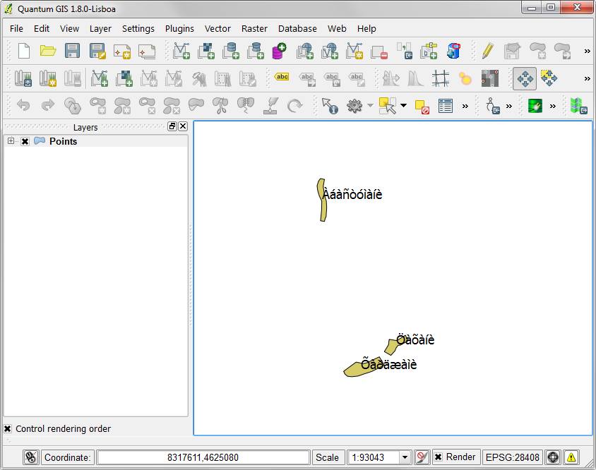

Ремесленник
Получается из-за кодировки у меня вместо подписей получается как на приложенной картинке

Ремесленник, приложите кусок данных, достаточно пары полигонов.

Ремесленник
Уважаемый Максим Дубинин! Спасибо, что откликнулись!
Прикладываю пример данных. Хочу заметить что ошибка описанная мной в предыдущем посте возникала при открытии в QGIS 1.8.0-1 которую я скачал с оф. сайта.

Voltron
Данные не приложили.
Судя по названию (QGIS 1.8.0-1) у вас standalone установщик с qgis.org. Хотя на скриншоте NextGIS.

Ремесленник
Прошу прощения. Это не тот скриншот. А QGIS я действительно скачивал с http://www.qgis.org/ из раздела Download. Что касается данных , тут небольшой *.SHP в архиве, состоящий из нескольких полигонов.
