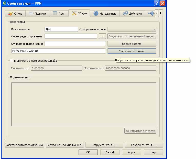

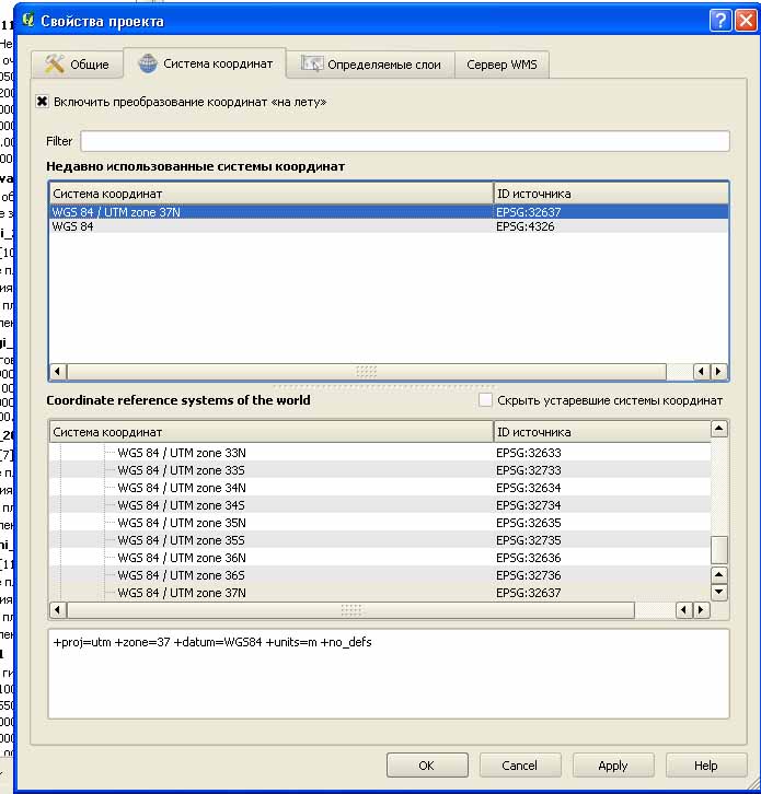

сам проект у меня в WGS/UTM, а точечные слои ложатся только просто в WGS. Галочка "преобразование координат" стоит. Если я задаю им систему координат WGS/UTM они "улетают". Это ошибка или можно так работать?
Re: Работа с версиями 1.5.0 и 1.9.0
Добавлено: 23 мар 2012, 11:55
katya czl писал(а):сам проект у меня в WGS/UTM, а точечные слои ложатся только просто в WGS. Галочка "преобразование координат" стоит. Если я задаю им систему координат WGS/UTM они "улетают". Это ошибка или можно так работать?
Данные могут "улетать" из обзора. Попробуйте увеличить до слоя или увеличить до всех данных.

katya czl
сист. коодр копия.jpg (98.63 КБ) 12020 просмотров

У меня все совпало без проблем.
По шагам:
1. Загружаем Bolezni_2011.shp. Щелкаем правой кнопкой по слою, выбираем
2. Включаем модуль
3. Нажимаем на его кнопку (или выбираем из меню), указываем CSV файл, вводим необходимые настройки:
На вопрос, в какой системе координат данные, указываем EPSG:4326
4. После того как точки добавятся. Идем в Свойства проекта и нажимаем Перепроцировать на лету.
В конце может также понадобится щелкнуть по слою правой кнопкой мыши и выбрать Zoom to layer extent

да, это всё так и получается. Вопрос мой был в чём, получается в свойствах PPN система координат WGS 84, а в свойствах Bolezni - WGS/UTM
Добавлено: 23 мар 2012, 15:10
да, получается так, и?
