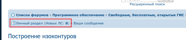

Спасибо, попробую, интерфейс странный , в красном прямоугольнике - это типа, редактор сообшений..

Александр, добрый день, я вернулся из Присутствия, Пожалуйста, обьясните , как Лчкой пользоваться, использую а, попадаю не туда, Sorry? Ю.Щ
