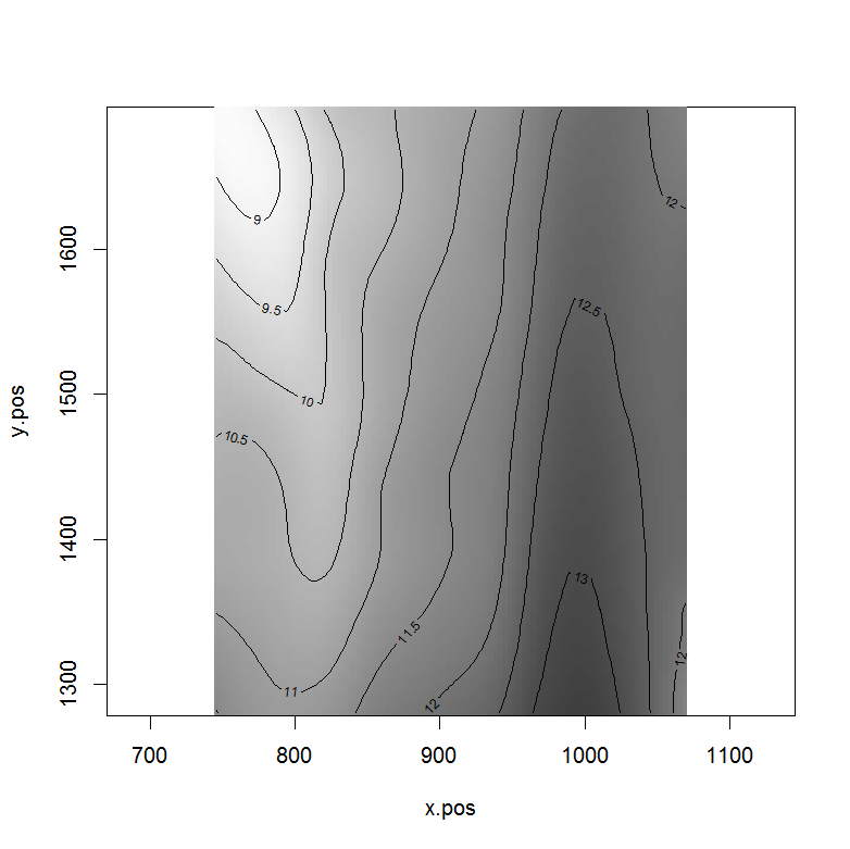

Сообщение gamm » 09 фев 2013, 16:20
приделал LOESS, результат примерно тот же (немного переборщил со сглаживанием). Работает доооолго :mrgreen:
library(MBA)
p<-read.table("place_left_3.xyz",header=FALSE)
names(p)<-c("X","Y","Z")
plot(p[,1:2],pch=20,cex=0.3,asp=1)
tmp_11_06<-mba.surf(p,100,100,n=1,m=1,h=6,extend=TRUE)
x.pos<-tmp_11_06$xyz.est$x
y.pos<-tmp_11_06$xyz.est$y
z.mtr<-tmp_11_06$xyz.est$z
z.lim<-range(as.double(z.mtr))
image(x.pos,y.pos,z.mtr,col=gray((126:32)/128),asp=1)
contour(x.pos,y.pos,z.mtr,levels=seq(floor(z.lim[1]),ceiling(z.lim[2]),by=0.5),col=" black",add=TRUE,asp=1)
str(tmp_11_06)
#List of 9
# $ xyz.est:List of 3
#  ..$ x: num [1:100] 746 749 753 756 759 ...
#  ..$ y: num [1:100] 1280 1284 1289 1293 1297 ...
#  ..$ z: num [1:100, 1:100] 11.5 11.5 11.5 11.4 11.3 ...
# $ no.X   : num 100
# $ no.Y   : num 100
# $ n      : num 1
# $ m      : num 1
# $ h      : num 6
# $ extend : logi TRUE
# $ sp     : logi FALSE
# $ b.box  : num [1:4] 746 1069 1280 1696
tmp.loess01<-loess(Z~X+Y,data=p,span=0.1)
tmp.grd<-expand.grid(X=tmp_11_06$xyz.est$x,Y=tmp_11_06$xyz.est$y)
tmp.z  <-predict(tmp.loess01,newdata=tmp.grd)
image(x.pos,y.pos,tmp.z,col=gray((126:32)/128),asp=1)
contour(x.pos,y.pos,tmp.z,levels=seq(floor(z.lim[1]),ceiling(z.lim[2]),by=0.5),col=" black",add=TRUE,asp=1)

gamm писал(а):приделал LOESS, результат примерно тот же (немного переборщил со сглаживанием). Работает доооолго :mrgreen:
Просьба все та же - файлы с точками :D По картинке, малому фрагменту понять и оценить что-то почти невозможно.
Массив точек сам минимален - и по нему о многом судить будет сложно. Просто больший не рискнул прикладывать.
Горизонтали по точкам я построю.

Сообщения: 4186
Re: способы и инструменты удаления шумов в точках земли
Сообщение gamm » 11 фев 2013, 18:24

Сообщения: 4186
Сообщение gamm » 12 фев 2013, 06:57
АлексЮстасу писал(а):Да, там три канавы. И установлено это не в поле, и даже не столько по аэрофотоизображениям, сколько по точкам.
т.е. вы не знаете, есть они в природе или нет. Я вам как специалист по цифровым системам скажу, что они больше похожи на артефакты. А как человек, знакомый с дешифровщиками, скажу, что их либо выкопали экскаватором, либо они точно артефакт - в природных системах такого не наблюдается.
Кстати, поставил себе по Вашему совету с горя R, даже смог позапускать Ваши программы. Въехал, наконец, что картинка - это сильно сглаженные горизонтали на всю территорию (я-то думал, что это только мелкий фрагментик какой-то). Но как там и чем управлять пока не ведаю. :)
ну, программы не мои - я вызывал готовые функции. А как управлять - в инструкции написано, вызывается ?<имя функции>, например ?loess
MBA управляется числом уровней иерархии h=<число уровней>, при h=8 или h=12 получите примерно то, что вам построила ваша программа. Еще раз повторю, метод создавался для 3D облаков точек, когда лидаров еще не применяли. Метод предполагает, что точки "земли" отделены от точек "над землей". Если известно распределение ошибки, то выбирается такое h и начальное разбиение (n,m), что СКО отклонения точек от модели становится равным этой ошибке, в этом случае имеет место оптимальная фильтрация. Метод использует локальные В-сплайны, и обеспечивает непрерывность смой функции, и ее первых двух производных, в результате не может моделировать резкие границы типа бровок, на которых первая производная разрывна (т.е. здания с вертикальными стенами он вам не построит).
loess() работает медленно, единственный параметр - число (точнее, доля) используемых в локальном окне точек span=<доля>. При span=0.05 будет использовано 0.05*N точек, что при более-менее равномерном их распределении позволяет прикинуть размер локального окна. Но работает, повторюсь, медленно ... зато при к=1 учитывает локальный уклон, а при к=2 еще и локальную кривизну рельефа. Аналогично, результат непрерывен вместе с первой производной.
для моделирования резких границ требуется их детектирование, и построение двух моделей в местах границ (слева и справа от границы) с последующей "сшивкой", что есть задача нетривиальная.
оба метода позволяют считать результат не на сетке, а в заданных точках, т.е. вычислять сглаженный (отфильтрованный) результат в исходных точках.
если предположить наличие не только случайного стационарного (с одинаковым распределением по всей территории) некоррелированного шума, но и наличие "выбросов" (случайных значений произвольной магнитуды), то оба метода нужно включаить в итерационную схему: строится начальная модель рельефа по всем точкам, определяются отклонения точек от нее, робастными методами (устойчивыми к выбросам) оценивается дисперсия, вычисляется вероятность принадлежности точек к "правильной" совокупности, и выбросы отбрасываются, благо точек хватает, и так, пока не сойдется.
примерно так же делят точки на "землю" и "над землей", для вычисления распределения ошибок берется участок без растительности и строений.
как-то так ...
Как топограф и дешифровщик как раз знаю, что канавы там есть. Благодаря лазерным точкам. Это v-образные старые оплывшие заросшие канавы - видно в поперечном разрезе по лазерным точкам.
Какой смысл вы вкладываете здесь в слово "артефакт"? Что их можно игнорировать?
Лазерные точки и модели, которые по ним можно построить (в т.ч. горизонтали), позволяют выявлять на местности подобные объекты, измерять их, принимать решения о способе отображения или об их игнорировании. Оч. часто других источников информации о подобных объектах просто нет или совсем нетехнологично их использовать (допустим, стерео), или одни данные (допустим, аэрофотосъемки) необходимо дополнить другими.
Но принятие этих решений затруднено состоянием "земли" - наличием в точках, выделенных как земля, шумов.
Поэтому - до сглаживания "земли" - необходимо "истинную, идеальную" землю, наоборот, максимально выявить. Во-первых, чтобы правильно дешифрировать объекты, во-вторых, чтобы сглаживать не "псевдоземлю" с шумами, а "идеальную" землю", очищенную от шумов. Без этого сглаженная модель оказывается псевдоквазией второго порядка - за точность, полноту и достоверность которой поручиться практически невозможно.
Сглаживание же как таковое делается для другой цели - для приведения модели земли к той степени обобщенности, которая задана масштабами, т.е. целями пользователей. Которым частные детали соответствующих величин только мешают.
Да, до сих пор наличие шумов в лазерных точках практически всегда игнорировалось - ведь при сглаживании от шумов ничего не остается. Но сглаживание зашумленных точек, моделей оборачивается потерями и неопределенностью точности, достоверности и полноты, которые очень во многом пытаются (в топографии) компенсировать просто ручным редактированием либо - опять-таки - делают вид, что все в порядке - авось проскочит.
gamm писал(а):Еще раз повторю, метод создавался для 3D облаков точек, когда лидаров еще не применяли. Метод предполагает, что точки "земли" отделены от точек "над землей".
Здесь тоже множество точек, уже определенных как точки земли. В чем суть отличий точек лидарных от прежних?
gamm писал(а):Если известно распределение ошибки, то выбирается такое h и начальное разбиение (n,m), что СКО отклонения точек от модели становится равным этой ошибке, в этом случае имеет место оптимальная фильтрация. Метод использует локальные В-сплайны, и обеспечивает непрерывность смой функции, и ее первых двух производных, в результате не может моделировать резкие границы типа бровок, на которых первая производная разрывна (т.е. здания с вертикальными стенами он вам не построит).
Допустим, измерениями на заведомо плоских поверхностях установили, что разброс точек по вертикали достигает 0.2 м. Какие параметры порекомендуете?
gamm писал(а):loess() работает медленно, единственный параметр - число (точнее, доля) используемых в локальном окне точек span=<доля>. При span=0.05 будет использовано 0.05*N точек, что при более-менее равномерном их распределении позволяет прикинуть размер локального окна. Но работает, повторюсь, медленно ... зато при к=1 учитывает локальный уклон, а при к=2 еще и локальную кривизну рельефа. Аналогично, результат непрерывен вместе с первой производной.
Скорость здесь не главное. Подобные данные целесообразно обрабатывать максимально большими фрагментами пакетно или целиком на весь проект. Если ночку компьютер попыхтит, но выдаст нужный результат, то тоже хорошо.
Э... Я что-то упустил... Это k где там - не вижу?
gamm писал(а):оба метода позволяют считать результат не на сетке, а в заданных точках, т.е. вычислять сглаженный (отфильтрованный) результат в исходных точках.
Как бы его выгрузить в точках? Я изобрел следующую строку:
 write.table(p, "R_земля.xyz", sep = " ", row.names=FALSE)
Но выгружаются исходные, а не обработанные точки, и как бы еще не выводить в файл шапку?
gamm писал(а):если предположить наличие не только случайного стационарного (с одинаковым распределением по всей территории) некоррелированного шума, но и наличие "выбросов" (случайных значений произвольной магнитуды), то оба метода нужно включаить в итерационную схему: строится начальная модель рельефа по всем точкам, определяются отклонения точек от нее, робастными методами (устойчивыми к выбросам) оценивается дисперсия, вычисляется вероятность принадлежности точек к "правильной" совокупности, и выбросы отбрасываются, благо точек хватает, и так, пока не сойдется.
Тут две задачи:
- шум может быть на разных фрагментах разной величины (на асфальте и бетоне один, под травой другой, под деревьями третий, а где-то влияют бОльшие остаточные погрешности сведения пролетов и т.п.),
- "выбросы" тоже могут быть в виде, допустим, точек на камнях, пнях и пр.
Борьба с этими проблемами тоже на повестке.
Сообщения: 4186
Сообщение gamm » 12 фев 2013, 20:32
АлексЮстасу писал(а):Как топограф и дешифровщик как раз знаю, что канавы там есть. Благодаря лазерным точкам. Это v-образные старые оплывшие заросшие канавы - видно в поперечном разрезе по лазерным точкам.
т.е. вы не знаете, есть они там или нет. И что там, кстати, могли копать, в виде трех параллельных канав без начала и конца? Артефакт - косяк лидара, визуально очень похоже. Кстати, горизонтали не являются цифровой моделью рельефа, это результат визуализации модели.
Отмечу, что терминологическая и понятийная мешанина по поводу задачи ("фильтрации шумов") у вас нарастает, понять ничего нельзя. С точки зрения математики цифровая фильтрация шумов и сглаживание (smoothing) - одно и то же, с некоторым различием в деталях выбора коэффициентов. То, что вы называете сглаживаем, есть генерализация. Цель фильтрации - восстановить истинное значение функции (рельефа) по зашумленным данным.
Если под разбросом точек по вертикали имеется в виду СКО, то нужно выбрать такие параметры, при которых СКО остатков (отклонений от модели) будет ему равно.
Для loess() вместо k= следует читать degree=, писал по памяти. Кстати, в R прекрасный help и мануалы, с примерами. Они небольшие, можно читать только описание параметров и сами примеры, если метод не интересен.
АлексЮстасу
Сообщения: 619
Зарегистрирован: 09 авг 2009, 13:09
Репутация: 67
Ваше звание: топограф, технолог
Откуда: Мааськва
Сообщение АлексЮстасу » 13 фев 2013, 02:49
Гм... Соответствующий фрагмент ортофото даже выкладывать не буду - там, очевидно, тоже косяки на тех же местах, но уже на фотоизображениях. Случайно :D
gamm писал(а):Отмечу, что терминологическая и понятийная мешанина по поводу задачи ("фильтрации шумов") у вас нарастает, понять ничего нельзя. С точки зрения математики цифровая фильтрация шумов и сглаживание (smoothing) - одно и то же, с некоторым различием в деталях выбора коэффициентов. То, что вы называете сглаживаем, есть генерализация. Цель фильтрации - восстановить истинное значение функции (рельефа) по зашумленным данным.
Несмотря на полную неразбериху моих текстов, в этих последних двух фразах Вы выразили мои представления вполне точно, хотя и другими словами. Т.е., очевидно, Вы меня вполне поняли. Осталось выправить мою терминологию - и ок.
"Генерализация" - это не сглаживание? То, что чертил R по Вашему коду очень похоже на генерализацию. Или это все-таки было сглаживание?
Я почти готов Вам поверить, что фильтрация шумов и сглаживание (или "генерализация"?) формально-математически могут быть одним и тем же. Но ведь смысл этих задач принципиально разный? Даже противоположный. Хотя, я и сам имитирую некое подобие фильтрации шумов терраскановским Smoothen Points с параметрами, при которых модель сглаживается настолько, что видимая шумность минимизируется, а потери в формах рельефа еще незначительно малы.
Но в терраскановском Smoothen Points меня не устраивает:
- единство параметров для всего обрабатываемого массива точек, и вообще - что параметры задаются пользователем, а не определяются из самих точек. Идея фильтрации, адаптирующейся к изменениям величины шумов, мне кажется очень дельной. См. здешнюю статью "Адаптивное сглаживание для шумных ЦМР" http://gis-lab.info/qa/adaptive-smooth-dem.html. (привожу эту ссылку здесь уже четвертый раз, наверное :D ),
- я не математик, и пока еще полагаю, что в этой задаче, как, допустим, и у звукоинженера за очищение голоса от шумов, и за то, чтобы сделать голос протяжнее, отвечают разные инструменты.
