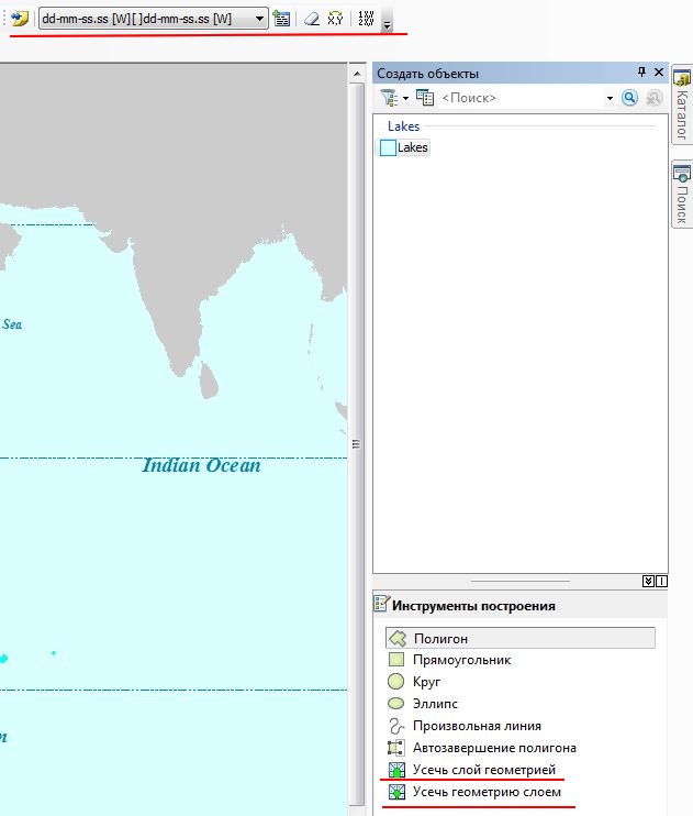

Вернул версию без поддержки ArcGIS 10, как добавочную. Что интересно, на еще одной машине с ArcGIS 9.3 eng без каких либо SP- нормально устанавливается.

Все, мои проблемы с той машиной сняты полностью, все там работает, счас спокойно подрубился через удаленный доступ из дома и спокойно проверил - установились обе версии , и подозреваю что паника (моя) была ложной - я просто успел забыть, что они добавляются в Other Tasks и при этом, естественно, в ADD ничего не будет - уже добавлено :) А при накатке новых версий на старые (и кстати, даже после деинсталляции старой и установке новой) - пункты остаются там куда я их уже поставил - в "создании". Добавляю в описание еще один скрин - куда они попадают при первой установке.
