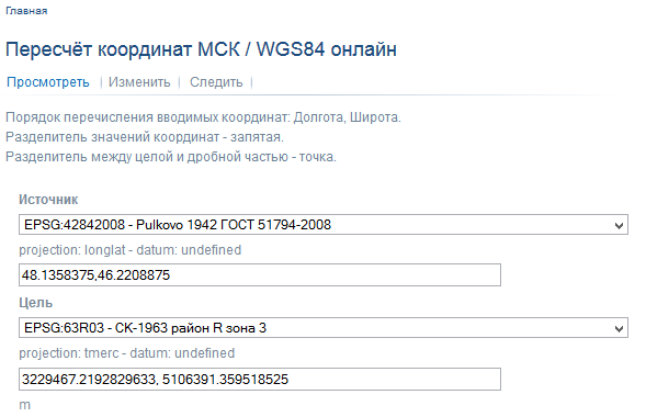

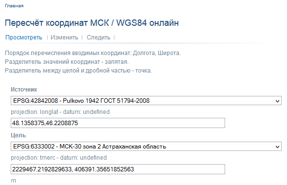

Уважаемый формучане! В отделе вознакли бурные споры в связи с переводом координаты! Чтобы получить независимый результат, прошу у Вас помощи в переводе 1 точки СК 42года 46°13'15,1950" С.Ш 48°08'09,0150" В.Д. перевести необходимо в МСК30 зона 2 и в СК-63 зона3. Пробовал разные способы перевода, все переводится, но погрешность больно большая.
Slinger
Сообщения: 879
Репутация: 207
Re: из WGS84 в СК63
Сообщение Slinger »
МСК30z2
x1 406391.359 2229467.219
SC63Rz3
x1 5106391.359 3229467.219
dab
Сообщения: 671
Репутация: 170
Ваше звание: Гуру
Re: из WGS84 в СК63
Сообщение dab »
Согласен с уважаемым Slinger

Кстати Dab а почему результаты разные, к примеру результат в мапинфо "вашим методом пересохранения" выдает вот такой результат х=3 068 918,41 y=16 786 850,02 ; когда в онлайн калькуляторе
3229567.642109996, 5106385.484509511 ?
