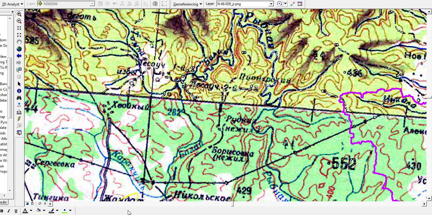

dime1,
нет, ну конечно у меня получи-и-илось...
но количество артефактов достаточно большое.
в итоге:
Composite Bands -> выдираем каналы по одному
Spatial Analyst -> Extract by Attributes -> Value > 8 (значение подобрано опытным путем)
Composite Bands -> собираем все обратно
Спасибо всем за внимание и помощь!
P.S. Попытался выровнять цвета при построении мозаики (histogram correction) - не вышло, инструмент падает. Ну и ладно!
в итоге:

dime1
- Сообщения: 939
- Репутация: 94
- Откуда: Киев
Re: Черные рамки на привязанных снимках - как убрать?
попробуйте еще с таким поиграться в свободное время - http://webhelp.esri.com/arcgisdesktop/9 ... %20SetNull
Недостаток всех этих манипуляций в том, что они либо выдирают один цвет из снимка на этапе установки nodata и на этапе самой обрезки (полигоном, маской, графикой). На этапе обрезки можно указать значение выше предела диапазона значение которое поддерживает битность растра (например, 257 для растра 8 bit signed), но тогда на выходе получаем растр удвоенной битности (диапазон значений расширяется), что влияет на размер снимка и в случае объёмной мозаики является критичным. Что касаемо установки nodata, то в новых версиях АркГИС они решили этот вопрос установкой nodata через edit, либо путём создания мозаики растров и установкой минимального порогового значения данных для footprints (т.е. значение удаляется не со всего снимка, а как-бы сжимается область данных снимка с его краёв). Например, в самом снимке есть значение пикселя 2, но оно также есть в чёрной рамке, так вот с рамки оно уберётся, а на снимке затронуто не будет.
вы Extract by Mask пытаетесь воспроизвести?
http://gis-lab.info/qa/clipraster-freeform.html

dime1
- Сообщения: 939
- Репутация: 94
- Откуда: Киев
Кстати, то я с Composite Bands и выдиранием каналов по одному загнул немного, это не совсем продуктивно (-:
На самом деле за это отвечает функция Extract Bands.
lam
- Сообщения: 1018
- Репутация: 241
Не надо с каналами ничего делать, для обрезки топокарт используйте инструмент из тулбокса
viewtopic.php?f=16&t=11192&p=69069&hili ... ter#p69069
В качестве полигона для обрезки используйте разграфку масштаба 1 000 000, скачать можно - http://gis-lab.info/qa/topogrids.html
esmo
- Сообщения: 73
- Зарегистрирован: 03 сен 2007, 12:40
- Репутация: 3
Спасибо всем за помощь! Особенно dime1!
Отдельное спасибо lam за потраченное время!
В итоге удовлетворительный для работы результат получен с помощью Composite Bands, как и описано. Остальные - "более правильные" способы - пока не пробовал, но попробую в ближайшее время.
