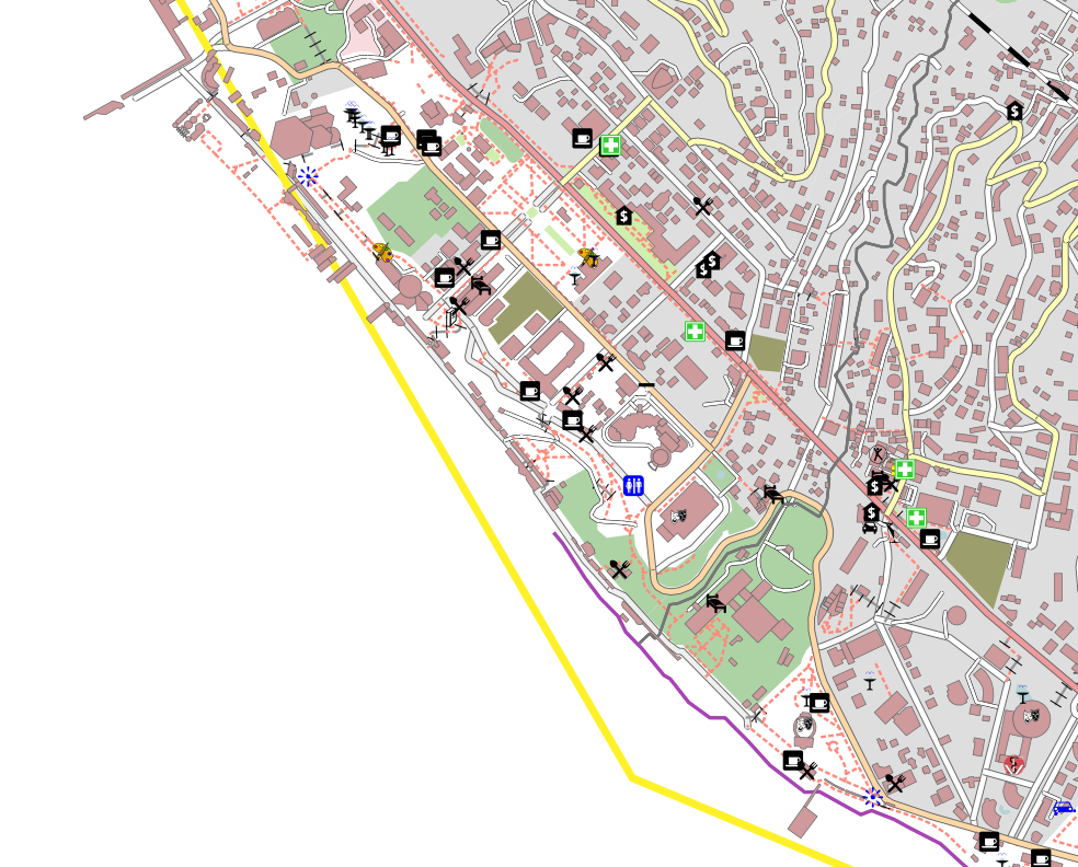

Почему-то шейп-файлы Краснодарского края у побережья местами обрезаны с захватом суши (зданий, улиц и т.п.). Можно как-то исправить?

загрузил сегодня шейпы по Краснодарскому краю - теперь здания и улицы нормально, но обрезана местами береговая линия..

вот мы и проверили, что будет если обрезать осмовскими же границами
надо делать +5 метров, сообщу как можно будет попробовать.

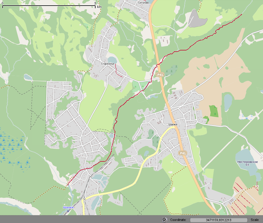

Почему-то в выгрузке для Ленобласти (другие не смотрел) часть данных по рекам отсутствует. Вот пример: Шапкинское сельское поселение.
Сравнение содержания слоя leningrad-rivers-l (красный цвет) и непосредственно карты показвает, что на карте отборажено гораздо больше водотоков, чем в выгрузке(((
- красным показаны данные слоя leningrad-rivers-l

Re: Данные OpenStreetMap в shape формате
нужно смотреть атрибутику отсутствующего в шейпах, но присутствующего в осме объекта

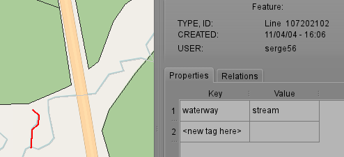

Вот, например (отношения не прописаны):Максим Дубинин писал(а):нужно смотреть атрибутику отсутствующего в шейпах, но присутствующего в осме объекта
