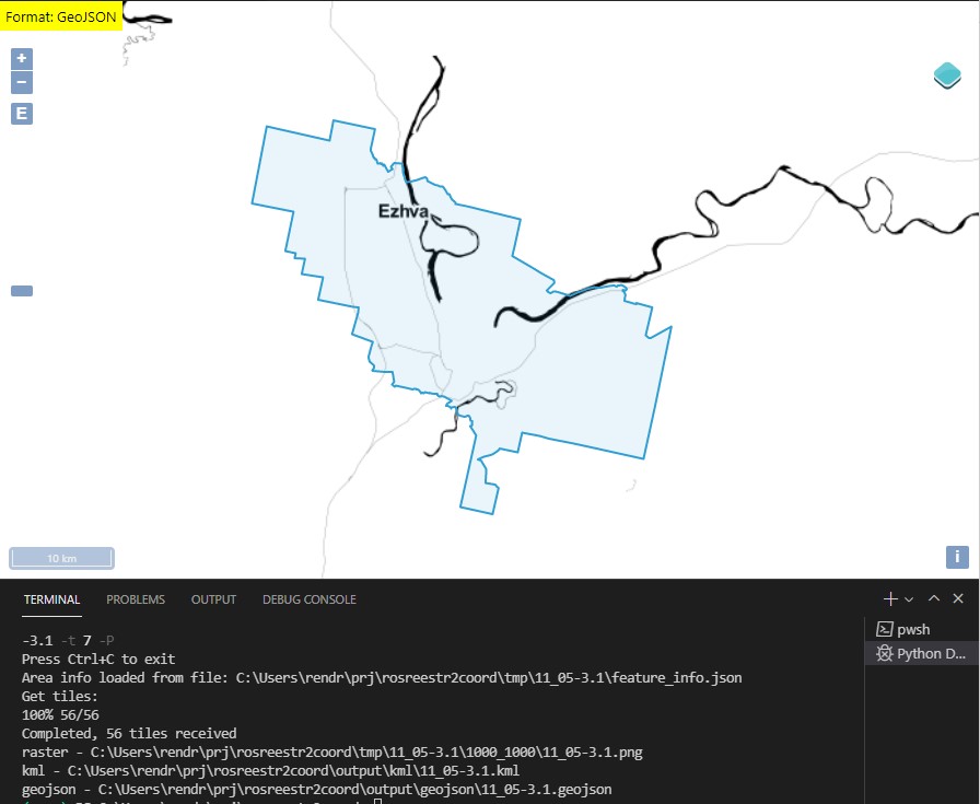

Здравствуйте, в новой версии 4.0.19 это стало возможно
python -m rosreestr2coord -c 11:05-3.1 -t 7 -P
Screenshot 2021-11-29 215003.jpg (73.57 КБ) 29188 просмотров
