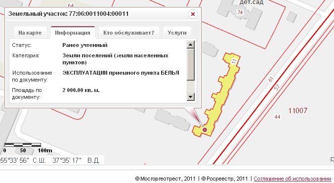

Вниманию лиц, знающих как что правильно делать в стране.
Прошу наставить меня личным примером. Жду копии обращения в прокуратуру, и через месяц ее ответа. После этого обязуюсь завалить ее аналогичными запросами.
Вся необходимая информация приведена на картинке. Одной из миллиона. Имеем 17-этажный жилой дом. Тем не менее, на учет он поставлен как участок пункта приема белья(!?). И это же есть его разрешенный вид использования. Если нужны примеры участков:
а) выходящих за пределы кадастровых кварталов;
б) пересекающихся между собой;
в) не совпадающих по форме с объектами, на пример, пересекающие многоэтажные здания;
г) лежащих неизвестно как, но только не в соответствии с существующей многолетней застройкой,
то я берусь их найти, если Родина сама это сделать за мои налоги не в силах.

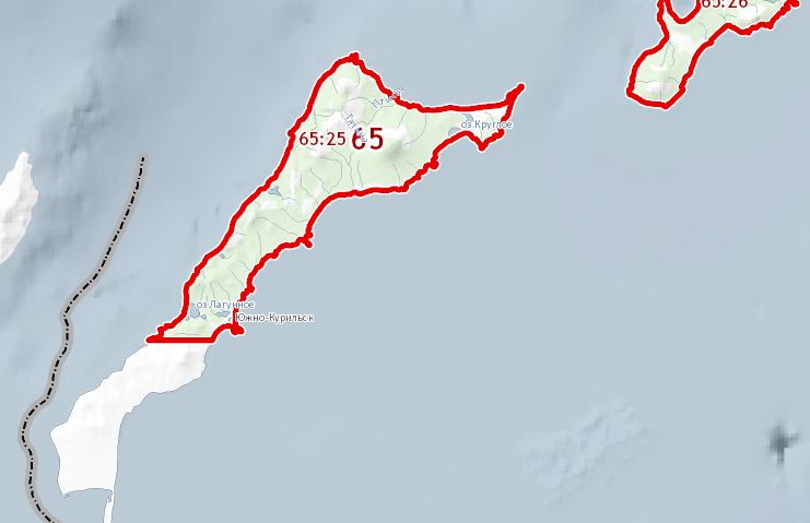

Ну, вот это то, вообще, ошибкой не считается! И Роскартография и этот трехголовый ее потомок ( или поедатель ) "натягивают" на себя функций, связанных с измерением Земли и "небесных тел"malo-lilo писал(а):Boris, еще бывают примеры участков выходящих за границу муниципальных образований или границ какого-то района, сама видела.. Это я так, к слову.
Но опять - границы муниципий засунули в кадастр. С какого перепугу? В ИПД - я согласен. Но к кадастру какое они имеют отношение? Тем более к кадастру, который нарезан бог знает когда, и бог знает как, и в части районов, и в части кварталов. Про дырки между субъектами, я вообще молчу. Муниципалитеты абсолютно легально могут свои границы менять, по обоюдному согласию. И что теперь всем владельцев участков бежать за меняющейся границей убегающих кадастровых кварталов?
Но вот мой любимый пример. Я его люблю, потому как лично слышал о господ роскартографов, легальное объяснение причины. почему они на себя "натянули" все карты, планы и глобусы, в плоть до небесных тел - "А вдруг ВЫ
Result:
Смотрим границу между РФ и Японией на ОФИЦИАЛЬНОЙ (это не я сказал, просто теперь я это не стыдясь буду повторять) кадастровой карте. Вау! Кадастровое деление половины острова Кунашир - отсутствует. Не только участки, что в общем и нормально, если там военная зона. Но и кадастровый квартал, и район, и округ. Не РФ?
Вау №2! В масштабе 20 км пробуем увидеть острова Шикотан, Зеленый и т.п. Равно как и их кадастровое деление. Рельеф дна - есть, островов - нет!

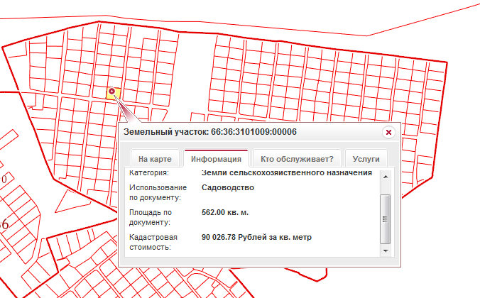

Вот еще пример сомнительных сведений. Стоимость участка выходит за все разумные границы.
И вокруг еще примерно 800 таких же. Если каждый владелец участка лично пойдет в прокуратуру, то очередь нужно будет на несколько недель вперед с ночи занимать.
И откуда вообще берется эта стоимость? Чем она обоснована?
И вот еще - сад в болоте 90тыс. р за кв. м.

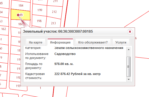

Посмотрела по соседним садам - аналогичная картина.
Вот еще круче
Вот еще круче

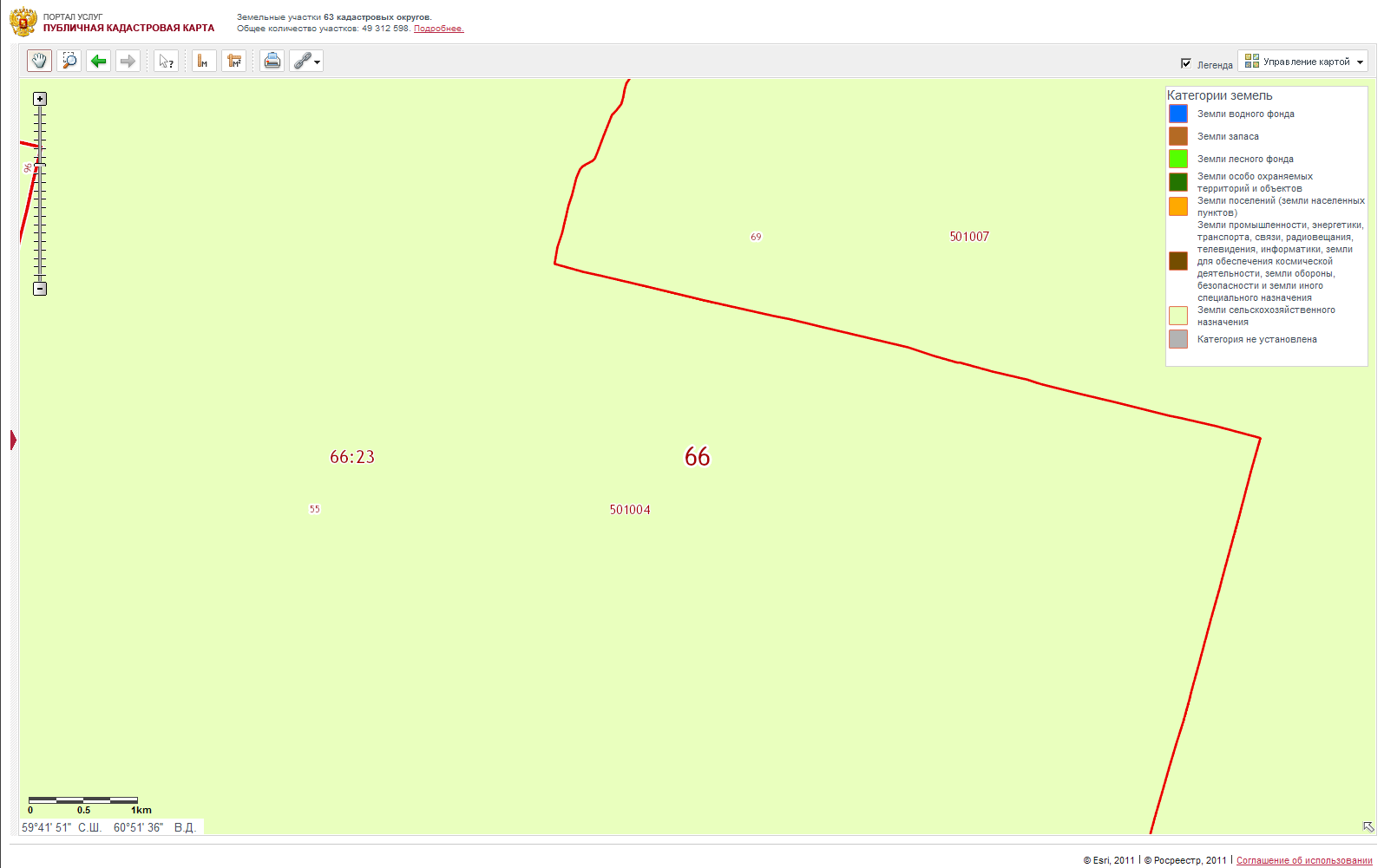

Да, тематическая карта это хорошо. Но, вот данные....
Посмотрела Серовский район http://maps.rosreestr.ru/Portal/?l=13&x ... s=cadastre
и очень удивилась, увидев сплошь одни сельхоз. земли, как на Кубани, ей богу...
несмотря на то, что лес кругом.
В атаче 2 скрина - с тематической картой и космоснимком.

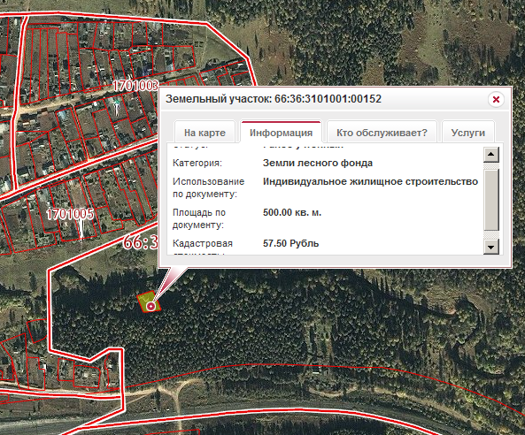

Очень долго не могла найти земли лесного фонда. Наконец нашла. И стоимость такая удивительная 57 рублей за участок. Хочу такой, дайте два
http://maps.rosreestr.ru/Portal/?l=16&x ... d=26811333
Все вокруг, не лесной фонд почему-то, и только этот участок лесной - там чья-то дачка стоит прямо на берегу реки и тетка (не лесник) с порога на меня все время орет, что я на противоположном берегу гуляю с собакой.
Её это сильно беспокоит
ЗЫ лесника знаю, он в соседнем поселке живет
