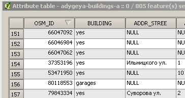

Можно ли в слой зданий добавить поле building?
В этот слой так же попадают гаражи: building="garages" а отличить их от домов не представляется возможным.
Да и вообще building может нести в себе много информации, см тут http://wiki.openstreetmap.org/wiki/RU:Key:building
- Максим Дубинин
- MindingMyOwnBusiness
- Сообщения: 9129
- Ваше звание: NextGIS
stopa85
Re: Данные OpenStreetMap в shape формате
Спасибо!Максим Дубинин писал(а):Сделано
