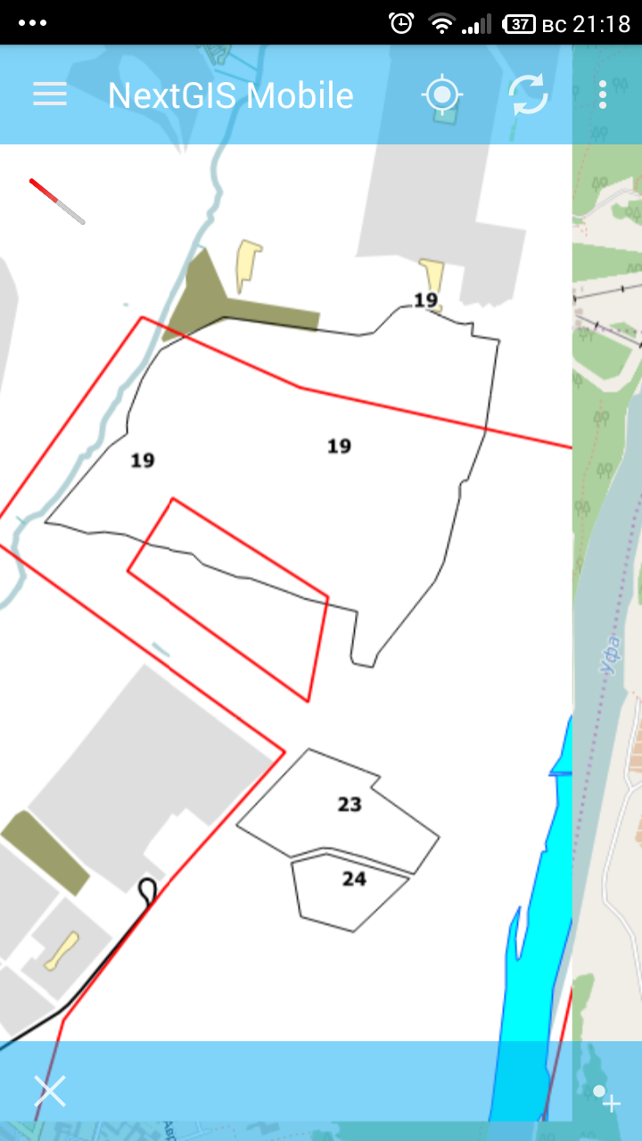

У кого ни будь еще воспроизводится?
Вот 14-й зум, а картинка выше - это 15-й.
gimran писал(а):0 зум = первый по счёту, как понимаю
Это не так. Зум при котором деактивируется минус в контролах управления зуммированием зависит от диагонали и разрешения и рассчитывается так, что бы по высоте влезало столько тайлов что бы закрыть экран. Т.е. для зума 0 экран должен быть разрешением по высоте менее 256!

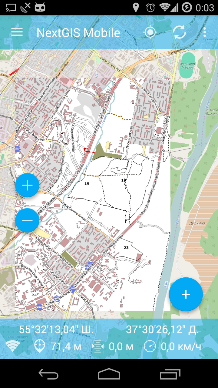

у меня и первое и второе уфимское открывается нормально, все уровни показывает
https://www.dropbox.com/s/r93zeaw5vqkjk ... 7.png?dl=0

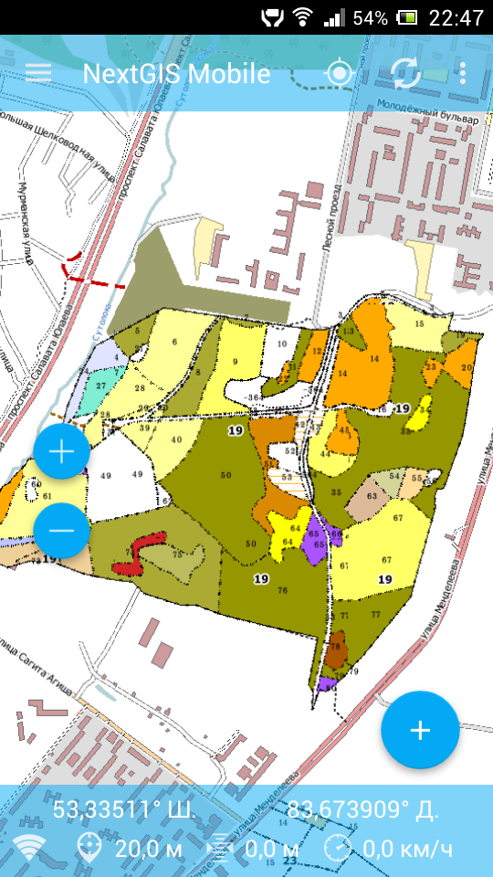

Если вот такая картинка должна отображаться, то у меня отображается.

Денис, совершенно верно, так и должно выглядеть и выглядит на большинстве устройств.
Ошибку нашел на двух устройствах и она повторяется стабильно на одном слое, почему вопрос и возник, т.к. непонятна природа ошибки.
