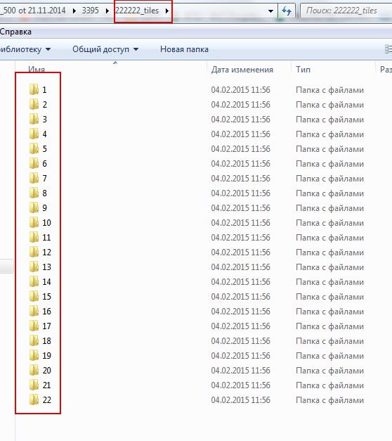

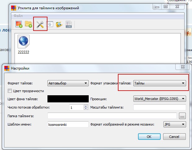

Может кому в помощь будет, всё выше изложенное делается через утилиту Тайлинга изображений, в настройках выбираем не Контейнер геомиксер, а тайлы.
на выходе получаем папку с кучей папок внутри которая грузится через "каталог".
