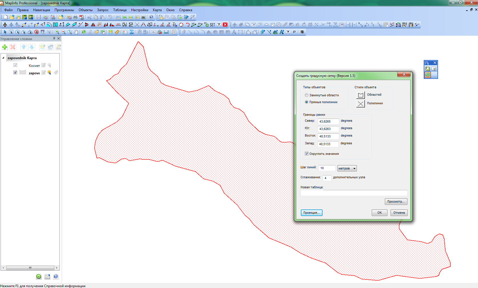

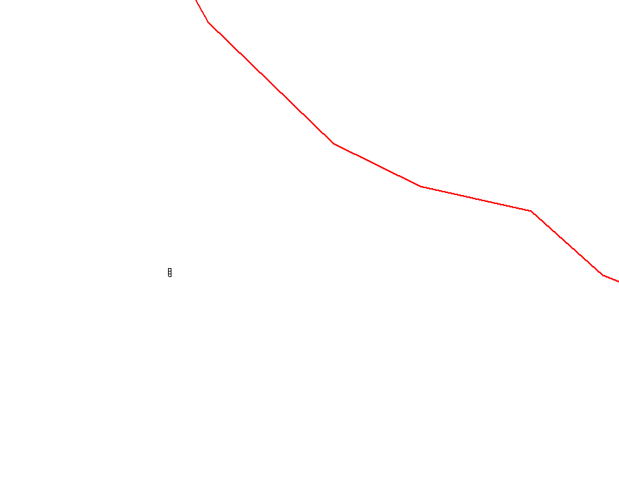

1. Вот такой у меня файл.
2. Такие настройки.
3. Такой результат (сетка с 3-х квадратов)
Проекция для сетки такая же как и для полигона - WGS84. Шаг сетки в метрах, из-за этого не строится?

Если смотреть на картинку, то границы рамки неверны. Как вы их задаете? Может попробовать вручную?IVTarasenko писал(а):2. Такие настройки.
Стоит округление. Оно нужно?
Если шаг сетки 10м, то ячеек около 2х млн. Удобней сделать частями, за 2 захода.
P.S. Даже заданная в метрах, сетка все таки градусная. Вы уверены, что это то, что надо?

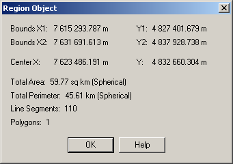

- В свойствах окна карты устанавливаем эту самую координатную систему; дважды щёлкнув на полигоне, смотрим в его свойствах экстент, т.е. минимальные и максимальные значения координат.

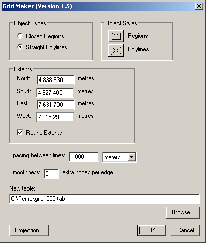

- Запускаем утилиту Grid Maker («Нарисовать сетку»). Выделять объект не нужно, программа всё равно не обратит на него внимания.
- Жмём кнопку [Проекция] и выбираем нужную систему координат.
- Указываем единицы измерения: метры. Задаём шаг сетки. Поскольку сетка густая, ставим число дополнительных узлов 0.
- Внимательно и аккуратно заполняем лимиты, сверяясь с экстентом объекта. Оставьте флажок округления поднятым; округление — удобная штука: значения координатных линий будут кратны шагу сетки.
- Выбираем тип сетки.
- Указываем путь для сохранения таблицы.
- Свойства полигона
- feature_properties.png (4.15 КБ) 9105 просмотров
- Меню заполнено
- main_menu.png (7.97 КБ) 9105 просмотров

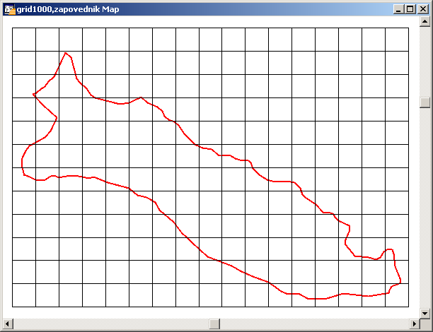

- Сетка готова
- map.png (7.97 КБ) 9105 просмотров
