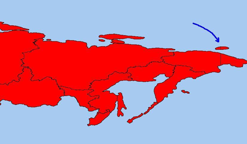

Добрый день!
Пытаюсь использовать карту России для нанесения на нее различной значимой информации.
Использую Oracle Map Builder.
SHP файл России взял тут
Импортирую используя SRID - 8307 (как я понял все данные именно в нем).
Результат - карта растянута по горизонтали + обрезается часть карты с правой стороны (видна вертикальная линия (см. картинку) по ней в последствии карта и обрежется).
Подскажите плииииз, как победить обрезание карты?

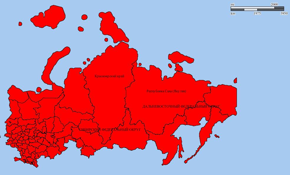

Трансформировал карту sdo_cs.transform(geometry,'USE_SPHERICAL', 3785) по инструкции тутDenis Rykov писал(а):Не знаю как это сделано у Oracle, в QGIS описанная вытянутость устраняетс путём включения преобразования координат на лету в проекцию Albers Equal-Area Conic, имеющую следующее описание в формате PROJ4:Либо можете сконвертировать исходные данные в эту проекцию, если не хочется делать перепроецирование на клиенте.Код: Выделить всё
+proj=aea +lat_1=52 +lat_2=64 +lat_0=0 +lon_0=105 +x_0=18500000 +y_0=0 +ellps=krass +units=m +towgs84=28,-130,-95,0,0,0,0 +no_defs
Растянутость исчезла, но карта обрезалась...

Может с охватом что-то, тот полигон, что уходит за 180 меридиан должен в вашем случае отобразиться слева.

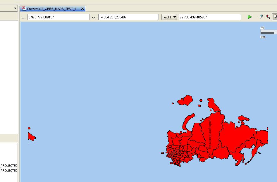

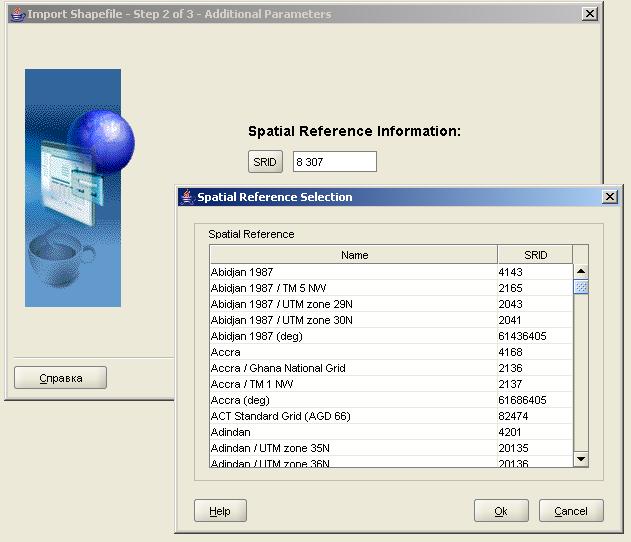

Попробовал импортировать с (как Вы указали) SRID=837, карта не отображается, пишет - нет пространственных данныхМаксим Дубинин писал(а):в prj к данным все указано: EPSG:4326
если учесть что EPSG:4326 и SRID:837 это вроде бы одно и тоже, то непонятно, почему у вас вообще что-то с ней происходит. Карта просто так не обрезается, обычно это результат перепроецирования еще куда-то и способность клиента правильно его производить. Далее см. выше.Код: Выделить всё
GEOGCS["WGS 84",DATUM["WGS_1984",SPHEROID["WGS 84",6378137,298.257223563,AUTHORITY["EPSG","7030"]],AUTHORITY["EPSG","6326"]],PRIMEM["Greenwich",0,AUTHORITY["EPSG","8901"]],UNIT["degree",0.01745329251994328,AUTHORITY["EPSG","9122"]],AUTHORITY["EPSG","4326"]]
При импорте можно указывать исключительно SRID
- gis3.JPG (51.5 КБ) 18771 просмотр

Вы 100% правы! Кусок отображается в левой части...Denis Rykov писал(а):Может с охватом что-то, тот полигон, что уходит за 180 меридиан должен в вашем случае отобразиться слева.
Помогите! как можно это исправить?

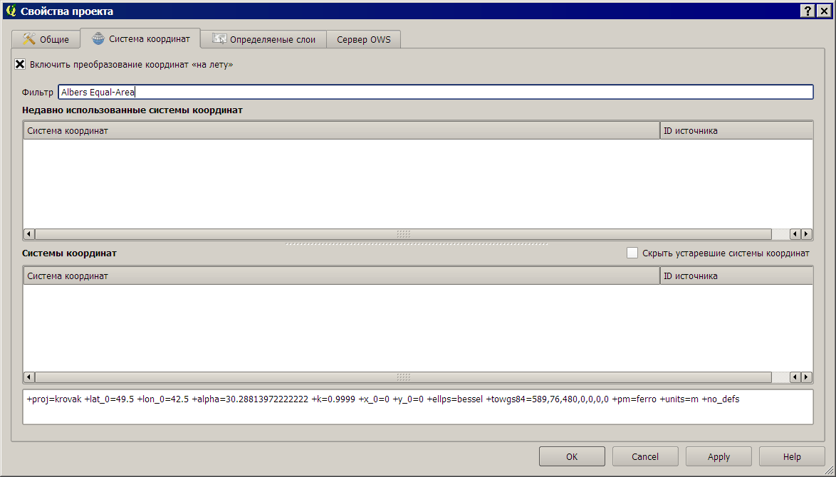

По умолчанию она не идёт, надо вбить её в QGIS. Для этого в меню выберите "Установки --> Ввод системы координат", введите параметры этой проекции в формате PROJ.4 (см. ниже), сохраните под именем "Albers Equal-Area Conic". Далее эту проекцию можно будет выбрать в "Пользовательских СК" в свойствах проекта.gadkiy_uut писал(а): Не понимаю где её брать. В списке не значится. Прилагаю скриншот.
+proj=aea +lat_1=52 +lat_2=64 +lat_0=0 +lon_0=105 +x_0=18500000 +y_0=0 +ellps=krass +units=m +towgs84=28,-130,-95,0,0,0,0 +no_defsРедактор материалов, модератор форума

Спасибо! Работает!! Сам бы я не справился!Александр Мурый писал(а):gadkiy_uut писал(а):
