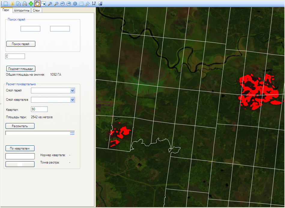

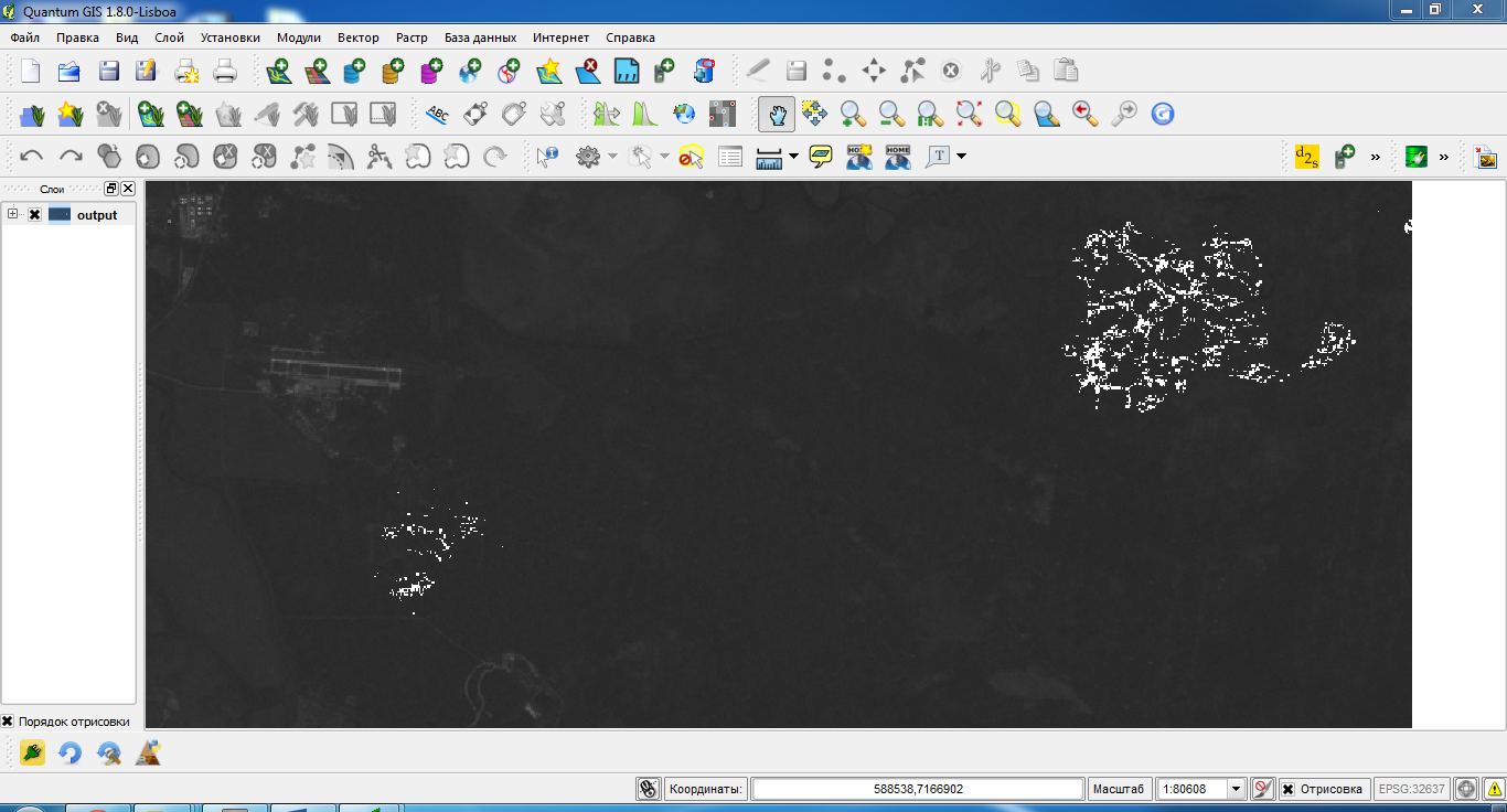

Только мне еще надо сделать область более сглаженную. Вот два скриншота, первый мой, второй как должно быть
Второй
Второй
Первый
Первый

Обычно для детектирования гарей используют сравнение двух разновременных снимков (change detection) - до гари и после. На счет готового решения для QGIS можно посмотреть на TDClassifier: http://gis-lab.info/qa/dtclassifier.html
2.
Maaksaa писал(а):Только мне еще надо сделать область более сглаженную.
Возможно вам поможет модальный фильтр, см. реализацию в GRASS тут http://gis-lab.info/qa/grass-ismap.html (раздел про постобработку классифицированного растра).
