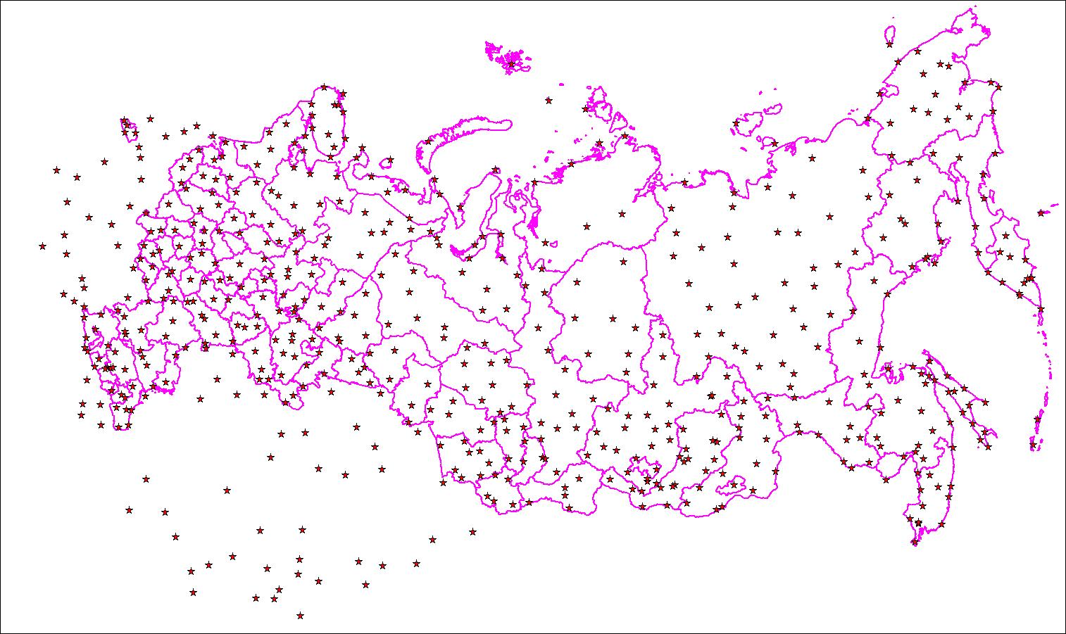

Доброй ночи,Уважаемые коллеги! Мой вопрос к Вам следующий. Имеется карта в формате tab.Также имеется файл эксел с данными вида
20046 POLAR_GMO_IM.E.T.KRENKELJ 80.60 N 58.00 E 21
20069 OSTROV_VIZE 79.50 N 76.98 E 10
20087 OSTROV_GOLOMJANNYJ 79.55 N 90.62 E 7
20107 Barencburg 78.07 N 14.25 E 73
Где второй столбец-название точки, а 3-6 столбцы- координаты широты и долготы этой точки. Нужно отметить эти точки на карте. Конечный вариант должен быть примерно таким
Как сделать это в Mapinfo,я знаю. Теперь вопрос как это сделать в QGIs. Для начала я нажимаю кнопку "векторный слой, карты формата tab", затем нажимаю "векторный слой, формат xlx." Теперь сам вопрос-подскажите мои дальнейшие действия?

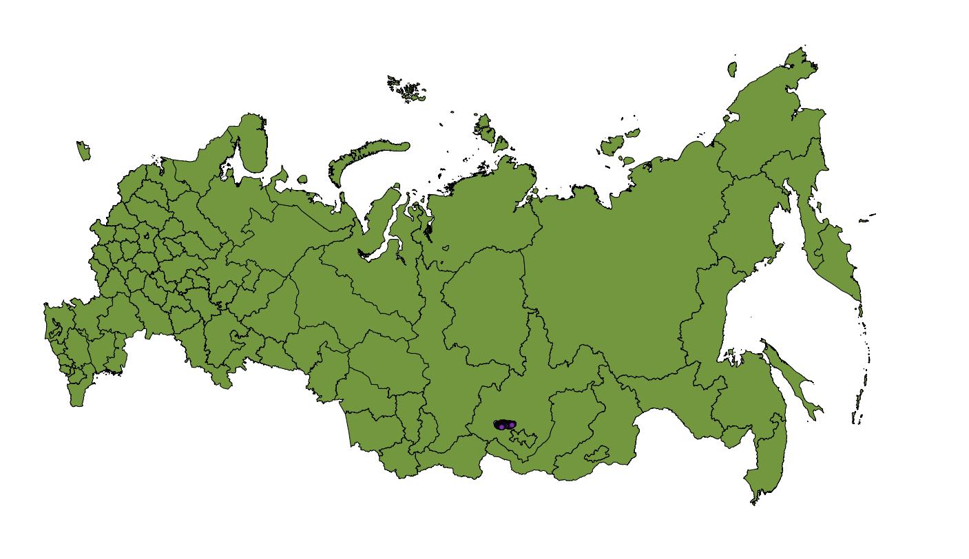

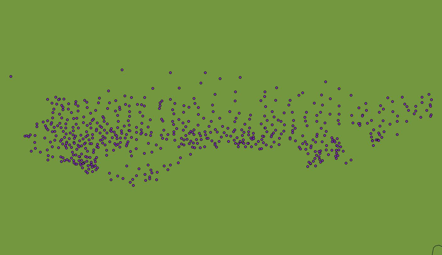

Спасибо огромное за ответы! Мне удалось создать точечные объекты.Однако в QGIs у меня почему-то возникает вот еще какая ошибка. Точечные объекты создаются, но совершенно не желают растягиваться вдоль границ бвшего Советского союза. Выглядит в QGis картинка примерно так
и так
Т.е. точки не растягиваются вдоль карты. Вопрос-в чем здесь подвох? Проекции для обоих слоев вроде бы одинаковые.
С Уважением!

В свойстве проекта "проецирование на лету" стоит?
Re: Создание точечных объектов для QGis
Сообщение Максим Дубинин » 29 ноя 2012, 10:33
Матчасть http://gis-lab.info/qa/proj-sk-faq.html
В особенности вас касается:
http://gis-lab.info/qa/proj-sk-faq.html#6
http://gis-lab.info/qa/proj-sk-faq.html#21
prj должны быть правильные ДО того, как вы начнете все загружать в QGIS.
