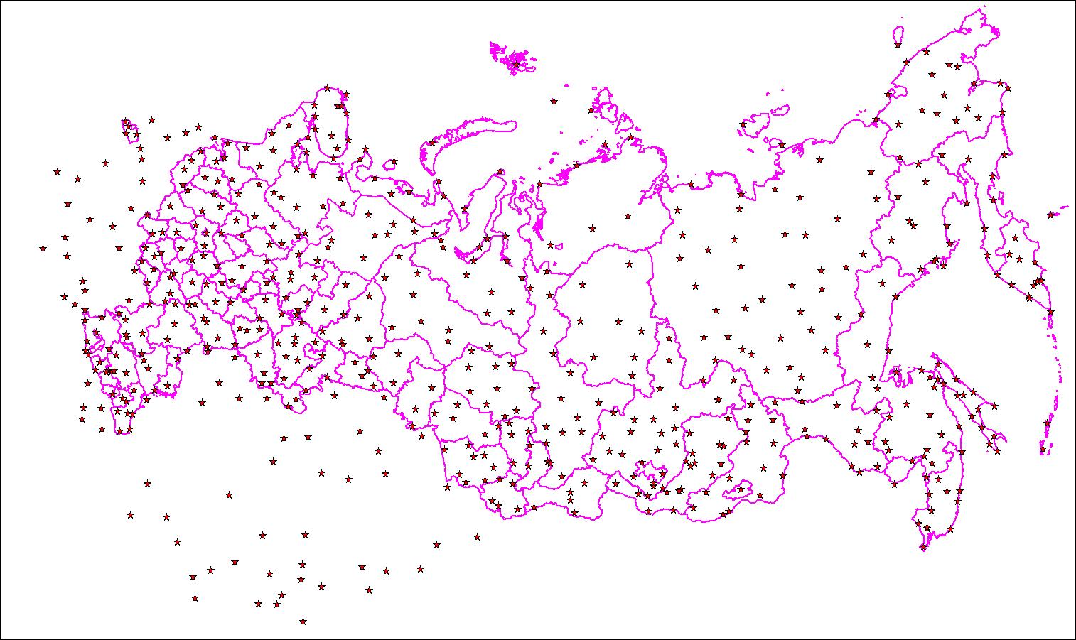

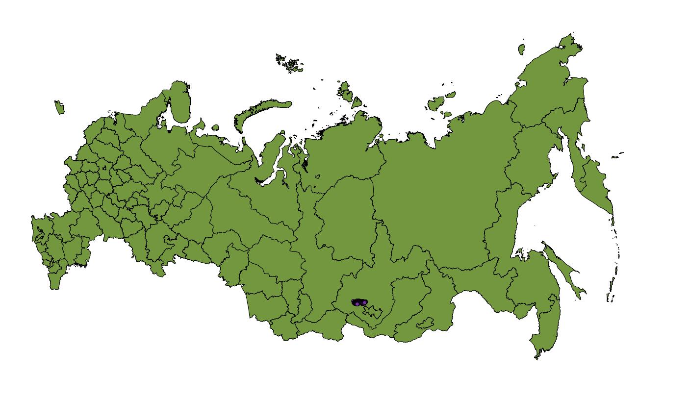

Спасибо огромное за ответы! Мне удалось создать точечные объекты.Однако в QGIs у меня почему-то возникает вот еще какая ошибка. Точечные объекты создаются, но совершенно не желают растягиваться вдоль границ бвшего Советского союза. Выглядит в QGis картинка примерно так
и так
Т.е. точки не растягиваются вдоль карты. Вопрос-в чем здесь подвох? Проекции для обоих слоев вроде бы одинаковые.
С Уважением!
З.Ы. Надо сказать, что подобная проблема не только с точечными объектами, но также и с shape файлами территории РФ,скаченные с этого сайта. При открытии точечные объекты ложатся в границы именно shape файлов
