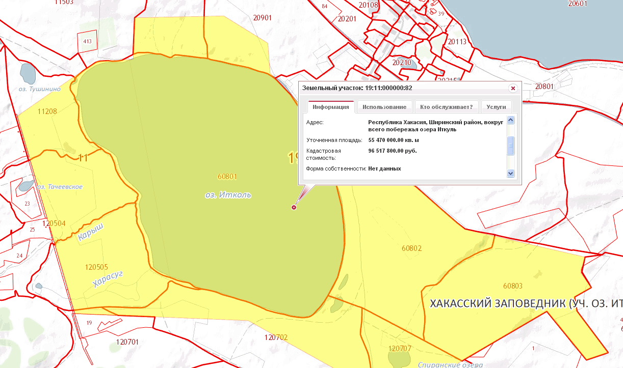

Странно, но на публичной карте росреестра глюк или все таки так. Значит 5547 га - включает не только озеро?

Дмитрий Барышников
Сообщения: 2572
Репутация: 261
Re: Получение основных характеристик объектов в ArcGIS
Сообщение Дмитрий Барышников » 17 ноя 2012, 23:25
Конфигурация участка с ПКК не соответствует конфигцрации участка в ArcGIS - не удивительно что площади разные. Кстати, границы из ArcGIS прослеживаются на ПКК - ломаные линии в районе надписи "Карыш", которые ее огибают и идут дальше.
