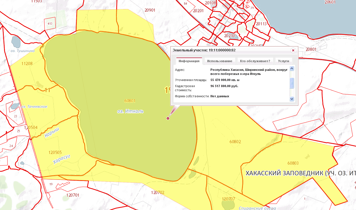

Странно, но на публичной карте росреестра глюк или все таки так. Значит 5547 га - включает не только озеро?

Конфигурация участка с ПКК не соответствует конфигцрации участка в ArcGIS - не удивительно что площади разные. Кстати, границы из ArcGIS прослеживаются на ПКК - ломаные линии в районе надписи "Карыш", которые ее огибают и идут дальше.
