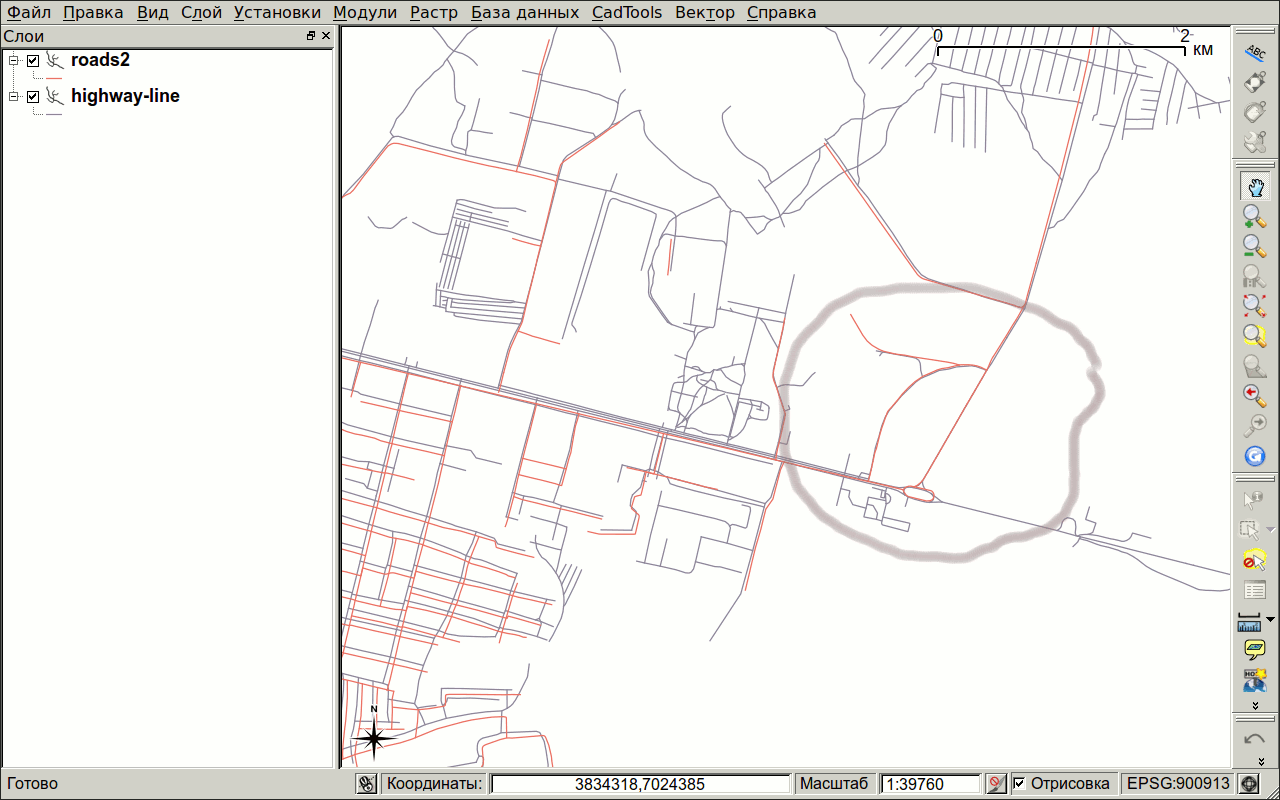

gadkiy_uut
- Сообщения: 139
- Зарегистрирован: 04 апр 2011, 18:32
Re: преобразовать координаты
У меня (прилагаю скриншот) они то же разъехались, но в одной точке сходятся. У тебя так?
- screen_290212-13-35-48.png (79.32 КБ) 12825 просмотров
- Сообщения: 5173
- Репутация: 792
- Ваше звание: званий не имею
Нет, у меня конкретно разъехались (на пол-глобуса). Преобраз. координат "на лету" включено. EPSG:900913
gadkiy_uut
- Сообщения: 139
ты смотришь файлы в GRASS? посмотри я переделал mif в шейпы. У меня всё отлично накладывается в QGIS.
test-data-2.7z- (1.42 МБ) 436 скачиваний
- Сообщения: 5173
- Репутация: 792
Смотрю в QGIS. Теперь нормально сошлось. Это была явная ошибка (?!)
