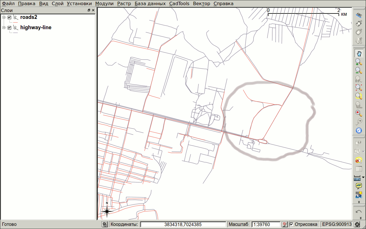

Открыл проект QGIS с файлами, что во вложениях -- у меня слои roads2 и highway-line разъехались.
gadkiy_uut
- Сообщения: 139
- Зарегистрирован: 04 апр 2011, 18:32
Re: преобразовать координаты
У меня (прилагаю скриншот) они то же разъехались, но в одной точке сходятся. У тебя так?
- screen_290212-13-35-48.png (79.32 КБ) 12995 просмотров

Нет, у меня конкретно разъехались (на пол-глобуса). Преобраз. координат "на лету" включено. EPSG:900913

ты смотришь файлы в GRASS? посмотри я переделал mif в шейпы. У меня всё отлично накладывается в QGIS.

Смотрю в QGIS. Теперь нормально сошлось. Это была явная ошибка (?!)

видишь, там докрутить немножно надо? Что бы такое прочесть что бы понять что докрутить? В афинные преобразования ввязываться нехочется -(

По-моему, подбирать параметры преобразований получится дольше, чем привязывать вектор.gadkiy_uut писал(а):видишь, там докрутить немножно надо? Что бы такое прочесть что бы понять что докрутить? В афинные преобразования ввязываться нехочется -(
