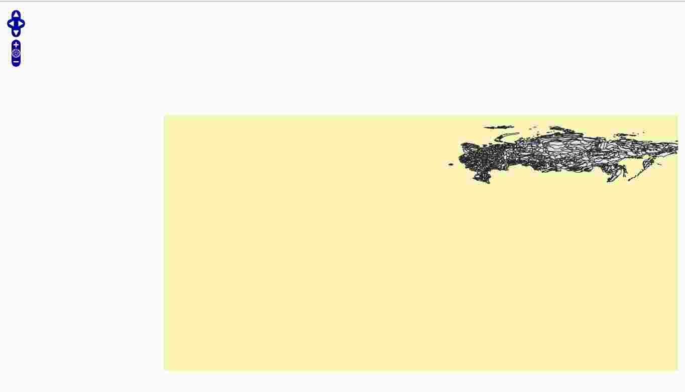

Здравствуйте.
Никак не выводится wms в openlayers.
http://localhost/cgi-bin/mapserv.exe?ma ... s&mode=map - так она нормально отображается.
Так же все ок отображается, если добавляю WMS слой в QGIS.
map file:

Косяк как я понимаю в проекции.. Пробовал менять все и так и сяк, не работает, шерстил форумы, прочитал побольше про проекции. Как я понимаю, надо определить проекцию карты в ogrinfo (хотя и без этого все выводилось) для начала, а потом прописать ее в mapfile:
C:\ms4w\Apache\cgi-bin>ogrinfo.exe -al -so 1.shp
INFO: Open of `1.shp'
      using driver `ESRI Shapefile' successful.
Layer name: 1
Geometry: Polygon
Feature Count: 1378
Extent: (-4346700.498942, 5266065.506618) - (3673131.754524, 9687927.994227)
Layer SRS WKT:
PROJCS["_MI_0",
    GEOGCS[,
        DATUM["Pulkovo_1942",
            SPHEROID["Krassovsky_1940_1948",6378245,298.300000000038]],
        PRIMEM["Greenwich",0],
        UNIT["Degree",0.017453292519943295]],
    PROJECTION["Equidistant_Conic"],
    PARAMETER["standard_parallel_1",51.3041667],
    PARAMETER["standard_parallel_2",66.4366667],
    PARAMETER["latitude_of_center",0],
    PARAMETER["longitude_of_center",100],
    PARAMETER["false_easting",0],
    PARAMETER["false_northing",0],
    UNIT["Meter",1]]
Осознал свой косяк в mapfile и шаблоне.. пробовал вставлять туда разные "окна" Пулково 42, ничего не отображается или ругается на неверный SRS.
Никак не пойму как определить зону для Pulkovo_1942? Где это прописано в ogrinfo? (что бы потом вписать эту проекцию в map file)
Изображение - что показывает openlayers (template.html)
Изображение - что показывается в qgis и через http://localhost/cgi-bin/mapserv.exe?ma ... s&mode=map
Заранее огромное спасибо за помощь.

Полистайте логи Apache, там увидите расхождения qgis и OL.
reproject в свойствах слоя не нужен.

Спасибо за быстрый ответ!
Мапсервер:
/cgi-bin/mapserv.exe?MAP=C%3A%2Fms4w%2Fapps%2Fpgr%2Fpgr.map&
LAYERS=poias&
FORMAT=png&S
ERVICE=WMS&
VERSION=1.1.1&
REQUEST=GetMap&
STYLES=&
EXCEPTIONS=application%2Fvnd.ogc.se_inimage&
SRS=EPSG%3A4326&
BBOX=135,-90,180,-45&
WIDTH=256&HEIGHT=256%20
HTTP/1.1%22%20200%20761
QGIS:
/cgi-bin/mapserv.exe?map=/ms4w/apps/pgr/pgr.map&
SERVICE=WMS&
VERSION=1.3.0&
REQUEST=GetMap&
BBOX=1668100.000000,-4346700.000000,9687930.000000,3673130.000000&
CRS=EPSG:4326&
WIDTH=32&
HEIGHT=32&
LAYERS=wms_pgr&
STYLES=&
FORMAT=image/png&TRANSPARENT=TRUE HTTP/1.1" 200 649
/cgi-bin/mapserv.exe?map=/ms4w/apps/pgr/pgr.map&SERVICE=WMS&
VERSION=1.3.0&
REQUEST=GetMap&
BBOX=5261937.420561,-4346700.000000,9687930.000000,3673130.000000&
CRS=EPSG:4326&
WIDTH=1109&
HEIGHT=612&
LAYERS=wms_pgr&
STYLES=&
FORMAT=image/png&
DPI=96&
TRANSPARENT=TRUE HTTP/1.1" 200 643994
что-то не пойму в чем дело-то... попробовал в openlayers сделать не LAYERS=poias&, а LAYERS=wms_pgr& - не помогает.
может проблема в BBOX.. сделал
new OpenLayers.Bounds(1668100.000000,-4346700.000000,9687930.000000,3673130.000000);
или с 5261937.420561,-4346700.000000,9687930.000000,3673130.000000, тоже самое, желтый экран (reproject убрал)
The author accepts no liability for any harm, injury, disease, insanity, death, life, trauma or shotgun wounds caused, directly or indirectly, by this reply to any person.

В запросах не совместимые параметры:
CRS=EPSG:4326&
В map-файле аналогично:
EXTENT -4346700.50 5266065.51 3673131.75 9687927.99
PROJECTION
"proj=latlong"
"ellps=WGS84"
"datum=WGS84"
END
В wms_srs добавьте 900913
pochv_rayony_Russia_region в какой СК?

Спасибо за помощь отчаявшемуся человеку! :)
Добавил в wms_srs 900913, перестал отображаться даже фон - invalid srs given: srs must be valid for all requested layers.
Иходя из ogrinfo, pochv_rayony_Russia_region:
Layer name: 1
Geometry: Polygon
Feature Count: 1378
Layer SRS WKT:
PROJCS["_MI_0",
GEOGCS[,
UNIT["Meter",1]]
Видимо в мапфайле надо изменить СК все, т.к. там указан WSG.. Странно только, что QGIS все нормально отображает.
То есть мы имеет Pulkovo 42, эллипсоид Красовского. Единицы измерения - метры.. То есть это не WGS 1984, а Pulkovo 1942, так? Я никак не могу понять какая это зона Pulkovo 1942, что бы выбрать номер EPSG (http://gis-lab.info/qa/proj-sk-faq.html#1 - тут картинка с разграфовкой зон, я не очень понял как ей пользоваться.. карта попадает с 19 по 27 интервалы, какое выбрать?

Equidistant_Conic с зонами вряд ли связан...
Конвертните ее в обычный epsg:4326 и не гадайте.

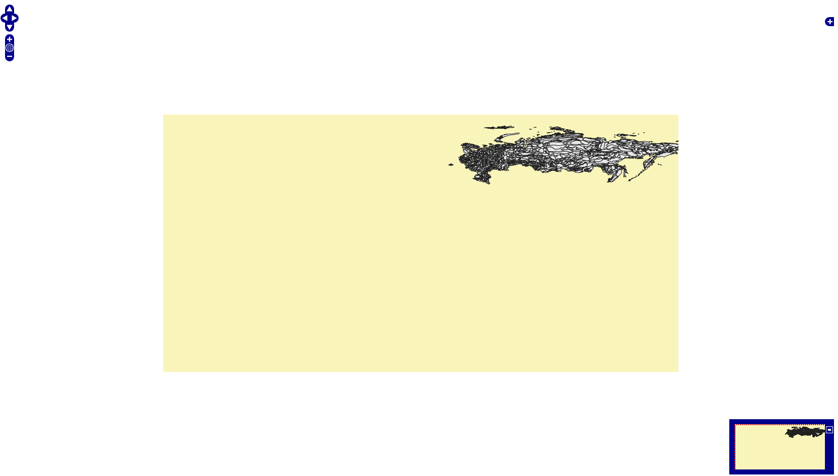

Спасибо! )) Перевел через универсальный транслятор и заработало!
Теперь уже который час борюсь с проблемой выравнивания карты (см вложенный файл) - она смещена вправо вверх
Пробовал менять EXTENT, не помогло.
Проверил логи апача:
OL:
/cgi-bin/mapserv.exe?MAP=C%3A%2Fms4w%2Fapps%2Fpgr%2Fpgr.map&LAYERS=wms_pgr&FORMAT=png&SERVICE=WMS&VERSION=1.1.1&REQUEST=GetMap&STYLES=&EXCEPTIONS=application%2Fvnd.ogc.se_inimage&SRS=EPSG%3A4326&BBOX=-90,-90,0,0&WIDTH=256&HEIGHT=256 HTTP/1.1" 200 761
/cgi-bin/mapserv.exe?MAP=C%3A%2Fms4w%2Fapps%2Fpgr%2Fpgr.map&LAYERS=wms_pgr&FORMAT=png&SERVICE=WMS&VERSION=1.1.1&REQUEST=GetMap&STYLES=&EXCEPTIONS=application%2Fvnd.ogc.se_inimage&SRS=EPSG%3A4326&BBOX=-180,-90,-90,0&WIDTH=256&HEIGHT=256 HTTP/1.1" 200 761
/cgi-bin/mapserv.exe?MAP=C%3A%2Fms4w%2Fapps%2Fpgr%2Fpgr.map&LAYERS=wms_pgr&FORMAT=png&SERVICE=WMS&VERSION=1.1.1&REQUEST=GetMap&STYLES=&EXCEPTIONS=application%2Fvnd.ogc.se_inimage&SRS=EPSG%3A4326&BBOX=90,-90,180,0&WIDTH=256&HEIGHT=256 HTTP/1.1" 200 761
/cgi-bin/mapserv.exe?MAP=C%3A%2Fms4w%2Fapps%2Fpgr%2Fpgr.map&LAYERS=wms_pgr&FORMAT=png&SERVICE=WMS&VERSION=1.1.1&REQUEST=GetMap&STYLES=&EXCEPTIONS=application%2Fvnd.ogc.se_inimage&SRS=EPSG%3A4326&BBOX=0,-90,90,0&WIDTH=256&HEIGHT=256 HTTP/1.1" 200 761
/cgi-bin/mapserv.exe?MAP=C%3A%2Fms4w%2Fapps%2Fpgr%2Fpgr.map&LAYERS=wms_pgr&FORMAT=png&SERVICE=WMS&VERSION=1.1.1&REQUEST=GetMap&STYLES=&EXCEPTIONS=application%2Fvnd.ogc.se_inimage&SRS=EPSG%3A4326&BBOX=-180,0,-90,90&WIDTH=256&HEIGHT=256 HTTP/1.1" 200 761
/cgi-bin/mapserv.exe?MAP=C%3A%2Fms4w%2Fapps%2Fpgr%2Fpgr.map&LAYERS=wms_pgr&FORMAT=png&SERVICE=WMS&VERSION=1.1.1&REQUEST=GetMap&STYLES=&EXCEPTIONS=application%2Fvnd.ogc.se_inimage&SRS=EPSG%3A4326&BBOX=-90,0,0,90&WIDTH=256&HEIGHT=256 HTTP/1.1" 200 761
/cgi-bin/mapserv.exe?MAP=C%3A%2Fms4w%2Fapps%2Fpgr%2Fpgr.map&LAYERS=wms_pgr&FORMAT=png&SERVICE=WMS&VERSION=1.1.1&REQUEST=GetMap&STYLES=&EXCEPTIONS=application%2Fvnd.ogc.se_inimage&SRS=EPSG%3A4326&BBOX=90,0,180,90&WIDTH=256&HEIGHT=256 HTTP/1.1" 200 36976
/cgi-bin/mapserv.exe?MAP=C%3A%2Fms4w%2Fapps%2Fpgr%2Fpgr.map&LAYERS=wms_pgr&FORMAT=png&SERVICE=WMS&VERSION=1.1.1&REQUEST=GetMap&STYLES=&EXCEPTIONS=application%2Fvnd.ogc.se_inimage&SRS=EPSG%3A4326&BBOX=0,0,90,90&WIDTH=256&HEIGHT=256 HTTP/1.1" 200 28872
qgis:
VERSION=1.3.0&REQUEST=GetMap&
BBOX=41.136957,19.640700,81.890700,190.297000&
CRS=epsg:4326&WIDTH=1341&HEIGHT=320&
LAYERS=wms_pgr&STYLES=&FORMAT=image/png&DPI=96&
TRANSPARENT=TRUE HTTP/1.1" 200 396896
VERSION=1.3.0&REQUEST=GetMap&BBOX=-88.765600,19.640700,81.890700,190.297000&
CRS=epsg:4326&WIDTH=120&HEIGHT=120&
DPI=96&TRANSPARENT=TRUE HTTP/1.1" 200 4123
добавлял HEIGHT побольше в шаблон - не помогло..

p.s.
{'reproject': true} убирал, не помогло )

soilmsu писал(а):Пробовал менять EXTENT, не помогло.
шаблон:
	var lat = 0;
        var lon = 0;
        var zoom = 2;
var map = new OpenLayers.Map('map');
Projection: new OpenLayers.Projection("EPSG:4326");
maxExtent: new OpenLayers.Bounds(41.009601,19.640700,81.890700,190.297000);
           var mappath="C:/ms4w/apps/pgr/pgr.map";
           var mapurl="http://localhost/cgi-bin/mapserv.exe";
           var layer = new OpenLayers.Layer.WMS("WMS",
            mapurl,    {map: mappath, layers: 'wms_pgr', format: 'png'},{'reproject': true});
           map.addLayer(layer);
У Вас перепутаны координаты в Bounds, смотрите тут и вместо zoom=2 с таким лучше использовать map.zoomToMaxExtent()

Спасибо за подсказку, разобрался немного с Bounds :D
Как я понял, т.к. у меня EPSG:4326, макс. охват всего глобуса (-180,-90,180,90). Я измерил в qgis охват карты и сделал:
maxExtent: new OpenLayers.Bounds(15,12,195,111);
не помогает :(
У меня почему-то выводится все время охват всего глобуса. когда я меняю любые значения в new OpenLayers.Bounds - ничего не происходит.
Выкладываю еще 1 скриншот, внизу справа мини-карта ля навигации, на ней это особенно хорошо видно.
когда я руками правлю запрос (взял его через ПКМ по изображению карты в браузере) и прописываю там нужный BBOX (http://localhost/cgi-bin/mapserv.exe?MA ... HEIGHT=256) - все ок становится....
Почему у меня не изменяется BBOX, хотя я задаю его в OpenLayers.Bounds?
АПДЕЙТ:
проблему решила эта строка:
var map = new OpenLayers.Map('map', {'projection': new OpenLayers.Projection("EPSG:4326"), 'maxExtent': new OpenLayers.Bounds(15,12,195,111), 'maxResolution': 'auto'})
оказывается, параметры были верные... неверным был КОД )) javascript синтаксис )) как говорится, так программы не пишутся ))
всем спасибо за помощь! доволен аки слон, теперь буду привязывать другие слои )
