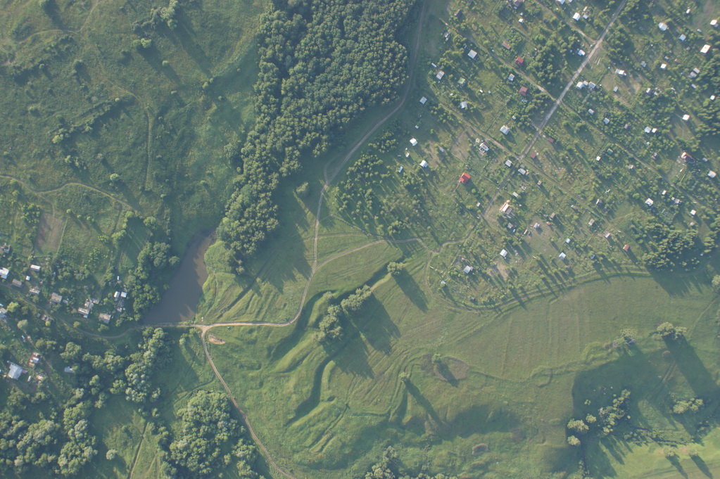

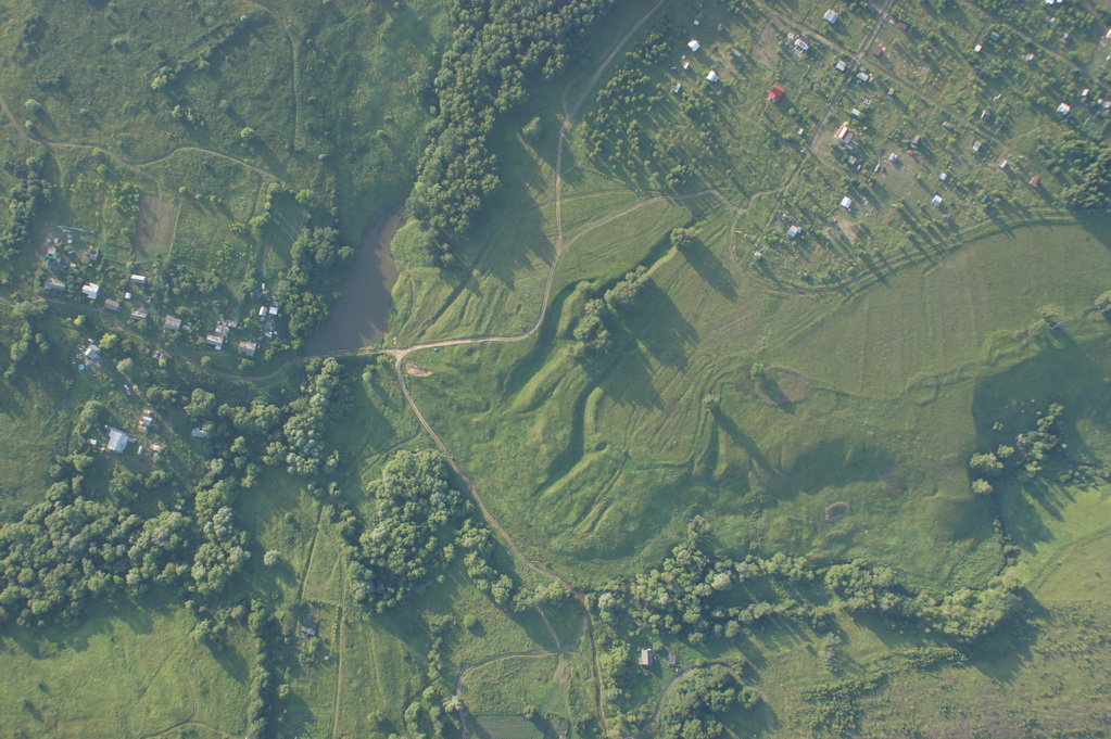

Впервые столкнулся с программой ERDAS, до этого клеил в фотошопе, но он сильно искажает края снимков. Приходится склеивать несколько десятков, а иногда и сотен снимков в единую бесшовную мозаику.
Так вот как эта процедура делается в именно ERDAS 2011? может ли кто объяснить подробно или дать мануал?
Для примера пару моих снимков:

1. Эрдас -- не фотошоп, и свободно двигать мышкой снимки вы там не сможете. Каждый снимок вначале должен быть привязан. При качественной привязки искажения исчезают. Не ясно только к чему привязывать такие снимки высокого разрешения...., Как это делается технически см. тут: http://gis-lab.info/qa/topogeoref.html
2. На второй стадии, нужно создать мозаику изображений. Основные функции Эрдаса по созданию мозаик описаны здесь: http://gis-lab.info/qa/mosaic.html

Помнится, в последних версиях ERDAS была какая-то функция автоматического распознавания схожих мест на снимках и приклеивание их одного к другому даже без привязки.

Доброе утро,
для автоматической сшивки изображений есть модуль AutoSync, имеет два режима работы: привязки и сведения краев.
При съемке координаты центров фотографирования получаете?
С уважением,
