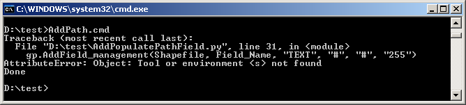

Под ArcGIS 10 перестал работать скрипт "Add complete path to multiple shapefiles" (см. выше), добавляющий в новое поле *.shp полный путь к файлу. Скрин с сообщением в аттаче. Под ArcGIS 9 - всё так же работает, но тк перешли на 10-ку нет возможности использовать.
- Просьба подсказать метод исправления для ArcGIS 10 или направления поиска.
- Подскажите, пожалуйста, альтернативные решения (предпочтительнее открытые).
Спасибо.
Спасибо.

Voltron
- Сообщения: 2627
- Репутация: 34
- Откуда: Ukraine
- Дмитрий Барышников
- Сообщения: 2572
- Репутация: 261
Re: имя_shp-файла -> атрибут (?)
А вы для каждой геометрии дописываете путь до файла в атрибуты или только к первой?
oleg
- Сообщения: 460
- Зарегистрирован: 03 фев 2005, 11:46
- Репутация: 15
Voltron, подразумевал конечное решение в виде инструмента или скрипта (подобная задача, судя даже по наличию скрипта под Arc9 - распространена), чтобы можно было "запустить". Буду признателен за помощь. Спасибо, попробую покопать в ogr-направлении...
Bishop, - для каждой.

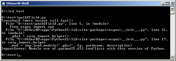

При запуске этого скритпта OSGeo4W Shell говорит о несовместимости версий python25.dll и Python (сообщение на скрине в аттаче). Подскажите, пожалуйста, как можно исправить?
Python version: 2.5.2 (r252:60911, Feb 21 2008, 13:11:45).
Ставил с помощью OSGeo4W Installer. WinXP, параметры по умолчанию.
Не получилось найти лог OSGeo4W Shell (C:\OSGeo4W\OSGeo4W.bat). Обнаружил лишь лог инсталляции (C:\OSGeo4W\var\log\setup.log). Возможно запись лога можно как-то включить?
При возможности попробую запустить скрипт на других конфигурациях и расскажу о результатах.

- Denis Rykov
- Сообщения: 3376
- Репутация: 529
- Ваше звание: Author
Re: имя_shp-файла -> атрибут (пакетно, подпапки)
Даже не знаю чем помочь, сейчас попробовал на машине с Windows - завелось без проблем. Может переустановить? Еще можно тут спросить.
oleg
- Сообщения: 460
- Репутация: 15
Попробовал на других машинах - всё ОК. Из-за чего возникают сложности с конфликтом версий (выше) пока сложно сказать - очень разные конфигурации.oleg писал(а):При возможности попробую запустить скрипт на других конфигурациях и расскажу о результатах.

main()По поводу ошибки запуска скрипта - попробуйте запустить, указав не просто имя файла, а так:
python path2field.pySpatial is now, more than ever, just another column- The Geometry Column.

Проверил вариант запуска с "python" - работает!
