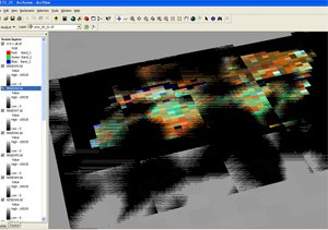

Уважаемый HasT, файлы в формате BIL я получил, наложение слоев произвожу в ArcScen ArcView,
имеется 3 слоя - STMR, сцена Landsat и грид etop2, картинка не приглядная.
Пробовал сделать как советовали в "Пространственная модель в ArcGis" от 15 ноя 2005, 17:28 "заходите в properties - base heights - и ставите галочку напротив obtain heights for layers from surface "
[/i] все вообще улетает
ОСТАЕТСЯ ТОЛЬКО ГРИД etop2.
Еще там сказано что проекции снимка и STMR должны быть одинаковы, но загруженные BIL слои покрывают вроде всю сцену космоснимка или необходимо перепроецировать через ArCcATALOG???
Вопрос как получить нормальное наложение?
- example.jpg (71.67 КБ) 8154 просмотра

- syroezhka
- Сообщения: 290
- Зарегистрирован: 21 апр 2008, 21:22
- Репутация: 5
- Откуда: 50°26'N 30°31'E
Re: ArcMap видит etopo2, но никак не видит матрицу высот SRTM
Арк Мап 9.3 некорректно работает с арксценой. Поставте сервис пак 9.3.1.
Его на офиц сайте можно скачать
