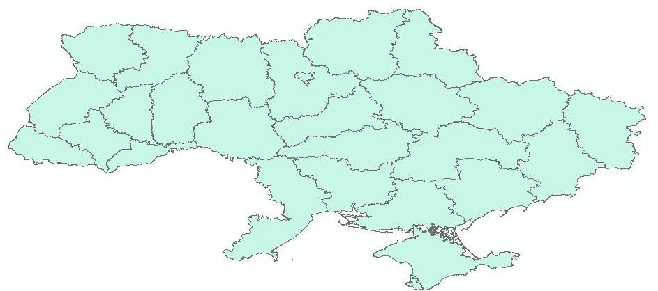

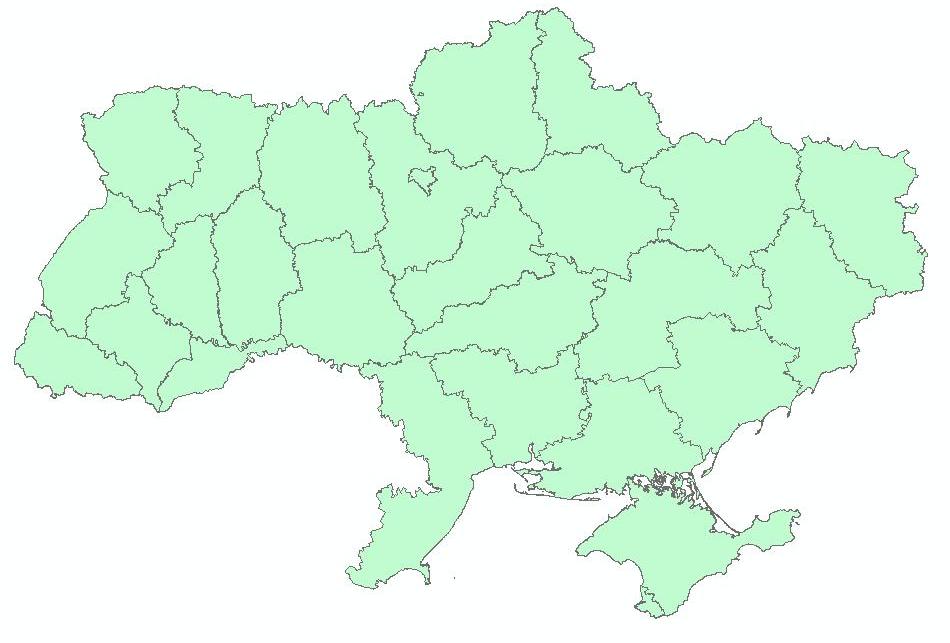

Вот скриншот
- Проекция
- 2.JPG (53.91 КБ) 12454 просмотра
- географичискте координаты
- 1.JPG (40.64 КБ) 12454 просмотра

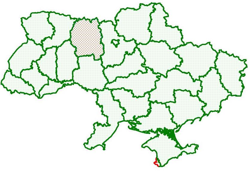

Вариант MapInfo Наверное проблема в разных проекциях. Как подобрать нужную?
- ukr.jpg (86.4 КБ) 12398 просмотров
- Максим Дубинин
- MindingMyOwnBusiness
- Сообщения: 9129
- Ваше звание: NextGIS
Re: Из Мапинфо в ArcView Gis - сжатая карта
а какая нужна?
