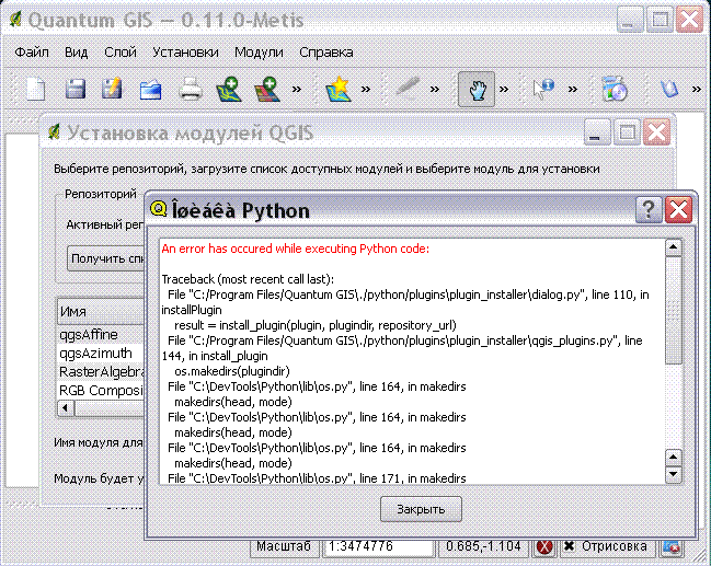

Re: Поворот полигона(-ов) в QGIS
Что-то ни фига не фурычит, а токо трабл траблом погоняет
Вот что получилось у меня (скрин ниже)
И что мне теперь делать?

- Максим Дубинин
- MindingMyOwnBusiness
- Сообщения: 9129
- Ваше звание: NextGIS
Посмотрите на заголовок окна, где указана версия и все поймете.

Voltron
- Сообщения: 2627
- Репутация: 34
- Откуда: Ukraine
Что-то у вас версия сильно антикварная. Обновитесь хотя бы до 1.4, а лучше до ночной 1.5
