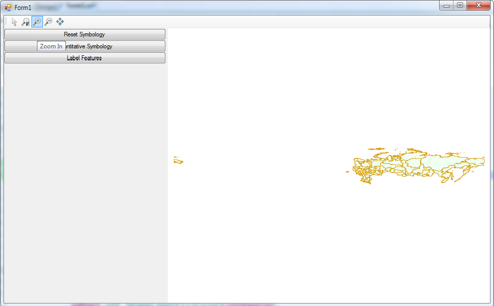

Добрый день.
У меня такой вопрос: требуется программно создать карту России с субъектами. Взял готовый shapefile с этого сайта. Загрузил слой с area. Карта отрисовалась. ВСЕ чудно, но маленькая восточная часть страны оказалась где-то слева на карте. Я так понимаю, это связано с тем, что информация для России в этом файле склеена из ряда частей карты мира. Можно как-то поправить этот момент (хотелось бы видеть целостную территорию страны)?
Спасибо.
Спасибо.
- sample.png (53.77 КБ) 25039 просмотров

Re: shapefile для России
Нужно использовать другую проекцию, например, см. http://gis-lab.info/qa/gis-lab-projections.html

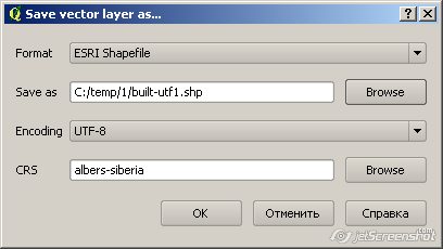

1. Загружаете слой в QGIS (должен иметь prj-файл)
2. Идете в Установки\Ввод СК - вводите нужну вам СК. Сохраняете
3. Прав. кнопкой на слой в списке - Save as - выбираете нужную СК.
