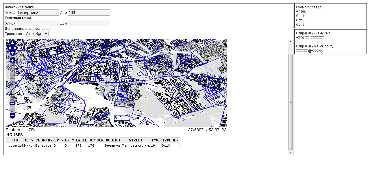

Помогите, пожалуйста с проблемой. Я использую geoserver как серверную часть приложения (данные хранятся в базе postgis).
1) клиентская часть дожна отображать карту города(с этим проблем нет, по url получаем ответ от geoserver). Должен осуществлятся поиск по номеру дома. Можно конечно выдрать координаты из базы и искать по координатам, увеличивать, центрировать. Но опять же внятной документации по этому вопросу я не нашел. На официальном сайте по теме фильтр только один пример.
2) собственно при клике на обьект появляется строка из базы данных(т.е. все поля для конкретной записи). Естественно пользователю это не нужно. Необходимо сформировать данные в удобном формате. Допустим если это здание, то формат примерно такой "ул. Академическая д.16, Тип Здания - Поликлиника", либо если это улица (в базе отдельная таблица) "ул. Ботаничекая, Протяженность 1.2 км".
Буду благодарен за любую информацию(ссылки, статьи, решения)

Т.е. вы не сами рисуете карту на OpenLayers, а берете ту что приведена в GeoServer просто для демонстрации?по url получаем ответ от geoserver
Опять же не знаю каким образом вы делаете запрос на сервер. Если GetFeature (WFS) или WMSGetFeatureInfo (WMS), то получаете полный список параметров, который можно обработать как душа пожелает. Например из кода geosample (аргумент e - ответ сервера):при клике на обьект появляется строка из базы данных
text = '<b>Охраняемые территории:</b><br>';
text += e.features[i].attributes.TYPE + ' "' +
e.features[i].attributes.NAME_R + '"<br>' +
'Площадь: ' +
(e.features[i].geometry.getGeodesicArea(
new OpenLayers.Projection('EPSG:28415')
)/1000000).toFixed(2) + " км2"; Средствами самого GeoServer организовать невозможно (насколько я знаю). Обычно делают прямой запрос в БД PostGIS, через php или jsp. И потом "увеличивать, центрировать".

нет, есть шэйп-файлы слоев, которые были сконвертированы в базу.Т.е. вы не сами рисуете карту на OpenLayers, а берете ту что приведена в GeoServer просто для демонстрации?
WMSGetMAp, т.е. он отдает карту с рабочей областью, в итоге при клике на обьект под картой появляется строка из БД.Опять же не знаю каким образом вы делаете запрос на сервер

Если WMSGetMAp = WMS GetMap, то как вы обрабатываете событие "при клике на обьект"?
Покажите уже конкретный код, как и что появляется.

код небольшой
<iframe width="100%" height="400" frameborder="0" src="http://localhost:8080/geoserver/wms?service=WMS&version=1.1.0&request=GetMap&layers=Minsk_layer_group&styles=&bbox=27.379,53.797,27.784,53.972&width=763&height=330&srs=EPSG:4326&format=application/openlayers" >
</iframe>

Я уже и забыл, когда таким способом с WMS работали. Возьмите OpenLayers (еще) и получите гораздо больше свободы для маневра.
