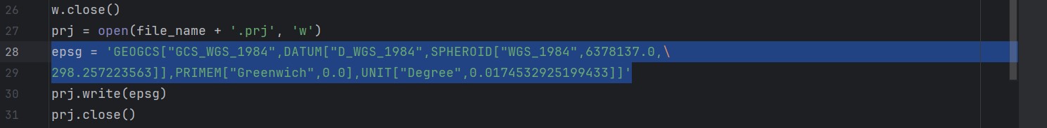

Здравствуйте. Подскажите пожалуйста, как прописать параметры epsg не для wgs84 , как тут, а для мск-23 зона 2

насколько я знаю, в базе EPSG параметров MSK нет, и быть не может. То, что у вас написано, не EPSG, а строка проекции в формате WKT. В сети гуляет база строк MSK для Мапинфы, сохраниете файл в нужной проекции в формат SHAPE, он запишет WKT, насколько я понимаю, или что-то специфичное для ESRI но на нее похожее, уже не помню.

Могу предложить WKID по МСК. ИХ спокойно жует Arcа:
Распаковать, открыть блокнотом. Первые 6 цифр - WKID МСК
projcs.7z
(5.19 КБ) 562 скачивания

проще всего руками, взял что-то готовое как образец. Посмотрите на сайте https://epsg.io, там много разных проекций во всех форматах, например тот же гугломеркатор https://epsg.io/3857
Если знакомы со строкой проекции в формате PROJ4, то в питоне, в пакете pyproj, есть функции преобразования формата из одного вида в другой to_wkt(), to_prog4(),....
