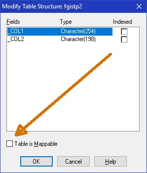

Не подскажите почему не выбирается моя таблица?
Могу предположить, что вы не сделали таблицу гео-таблицей:
Не подскажите где это окно?
если при открытии, то почему-то нет этой галочки
версия Mapinfo 12.5

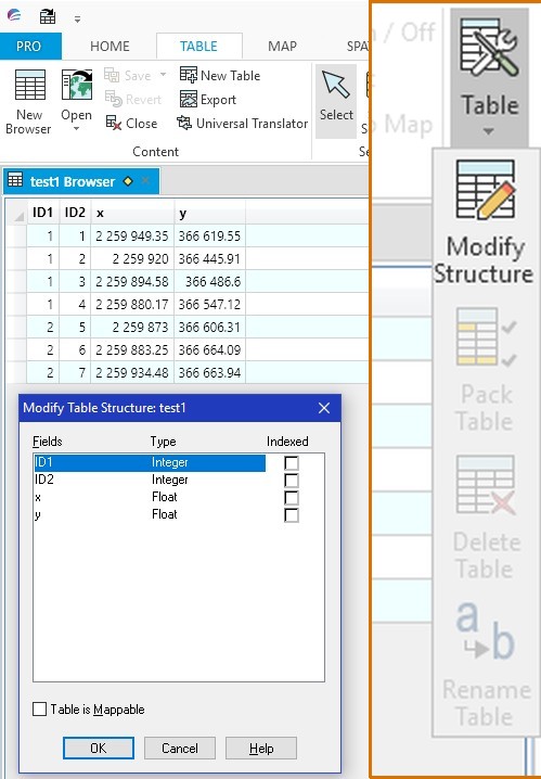

Галочка всегда была в разделе "Таблица-Изменить структуру таблицы". В 12.5 у меня она для Excel файла тоже есть:
Register Table "F:\#Tmp\test1.xls"  TYPE XLS Titles  Range "test1!A2:D8"  Interactive Into "F:\#Tmp\test1.TAB"
Open Table "F:\#Tmp\test1.TAB" Interactive
Browse * From test1
Галочку проставил, результат всё такой же...
При создании полилинии по точкам из таблицы, не выбирается таблица с точками ((
индекс тоже пробовал ставить...
