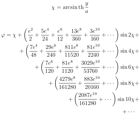

Обратное преобразование y в φ сложнее. Можно применить последовательные приближения:
Сообщения: 2241
Re: Никак немогу сделать перевод с lat,lon в EPSG:3395 яндекс карт на питоне.
Сообщение Игорь Белов » 13 фев 2021, 23:46
А можно использовать разложение в ряд:
