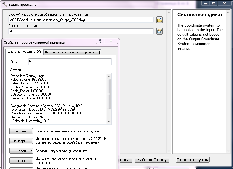

Сообщение katirma » 09 апр 2020, 18:38
Нет. Подскажите как это сделать? Уверена, что что-то упускаю. Я пыталась задать проекцию через соответствующий инструмент, но ничего не получилось - слои оказываются где-то на экваторе, хотя должны быть в Москве.

Сообщение trir » 09 апр 2020, 19:31
СК сделана не правильно - МГГТ не на Красовском

Сообщения: 5369
Re: Сохранить dwg с пространственной привязкой
Сообщение trir » 10 апр 2020, 06:52

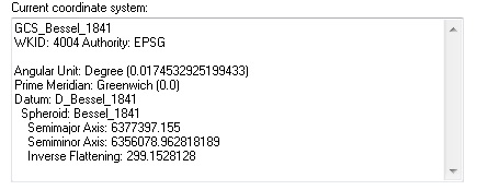

Сообщение lam » 10 апр 2020, 21:27
katirma писал(а):
10 апр 2020, 00:31
Нужно wgs84 использовать?
Нет, используйте Bessel_1841, а также укажите в параметрах МГГТ "Latitude_Of_Origin": 55.66666666667
