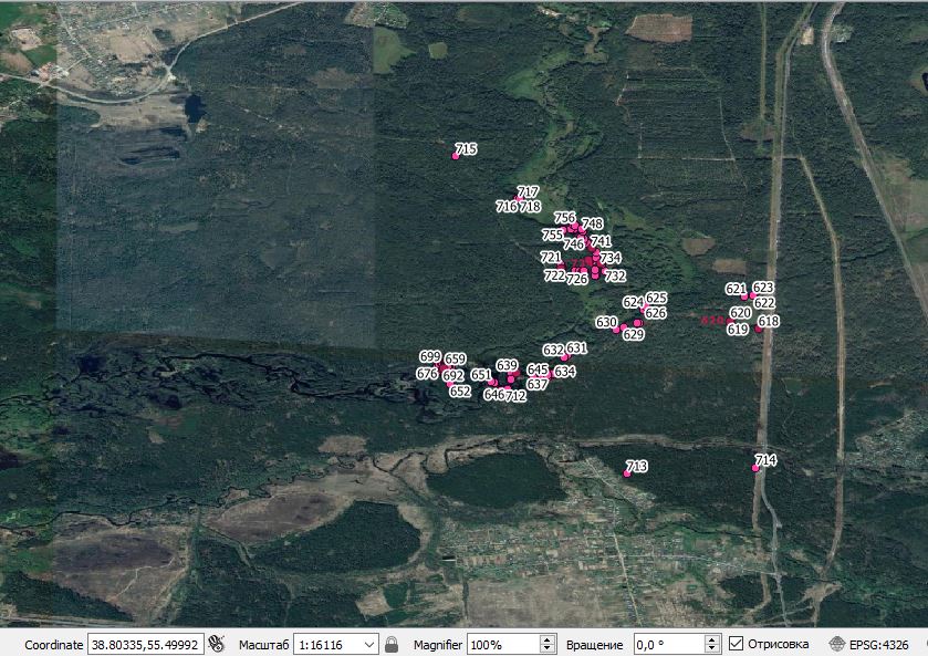

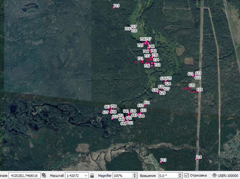

trir, Игорь Белов, спасибо за ответы! Однако, если выставляю систему координат WGS 84 EPSG:4326 карта растягивается, прилагаю скрины. Первый в EPSG:4326, второй в пользовательской системе.

Так и должно быть. В географической системе координаты измеряются в градусах. На широте 55.5° длина градуса по долготе меньше, чем по широте, в sec 55.5° = 1.77 раз. Круги на карте превращаются в эллипсы.
А что такое "пользовательская система"? Координаты на экране соответствуют проекции подложки EPSG:3857 "WGS 84 / Pseudo-Mercator".

Игорь Белов, спасибо! Вот и я не понимаю - у меня в качестве текущей стоит система координат, названная "создана система координат" вот с такими параметрами: Extent: Extent not known
Proj4: +proj=merc +a=6378137 +b=6378137 +lat_ts=0.0 +lon_0=0.0 +x_0=0.0 +y_0=0 +k=1.0 +units=m +nadgrids=@null +wktext +no_defs . Что это за система и в какой момент она создалась я пока не поняла.

По сути определение proj4 соответствует подложке. Она создалась, когда открыли растр неизвестного происхождения. Хотя QGIS и сам умеет открывать карты из Интернета, особенно c модулем QuickMapServices.
