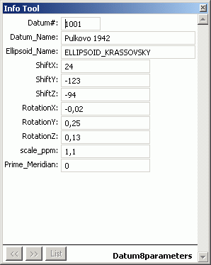

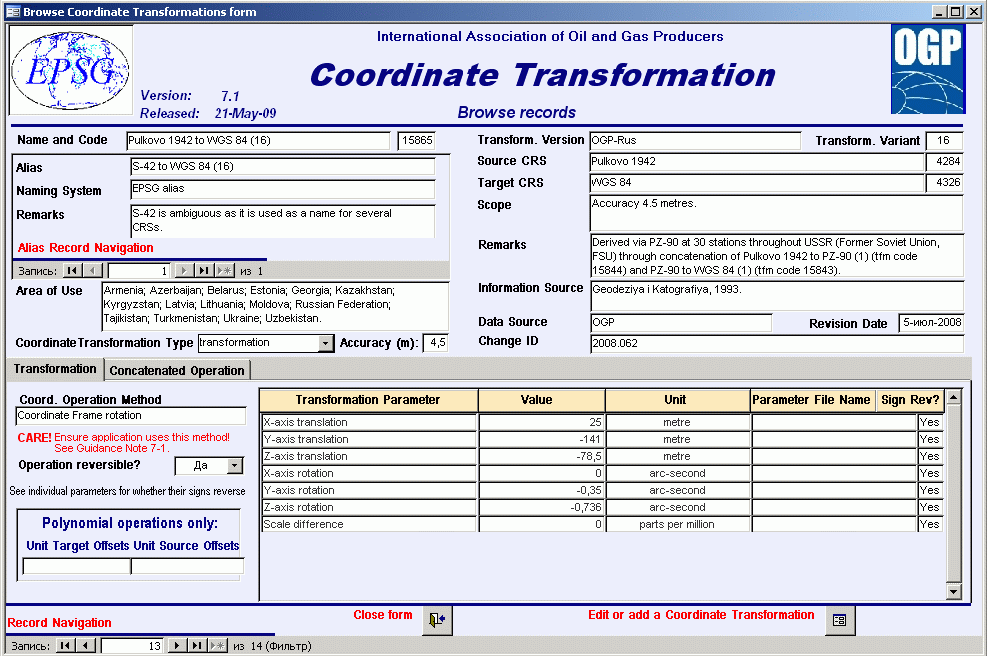

Вот вам в расширение проблемы. EPSG v7.1 версия от 21-май-2009:
вот параметры, которые использует MI:
Есть ли здесь расхождение между преобразованиями в 100 метров?
В базе EPSG v7.1 есть еще с десяток преобразований Pulkovo -> WGS84, значительная часть как раз на зону 8 - Грузия, Азербайджан, Каспийское море. Есть и такие где расхождение начала координат в 1000 метров. Но разве это значит, что разница будет в координатах будет 1 км?
Ваше расхождение возможно только в двух случаях:
а) вы приравняли координаты долгота/широта WGS84 = Pulkovo-1942 и после этого расхождение будет как раз в районе 100-150 метров.
б) измерение было произведено однократно. В нем имеется систематическая ошибка однократного измерения. Для бытового GPS - это норма. Поскольку не учитывается текущая поправка, которую в профессиональных устройства принимают с ближайшей референц-станции (или их набора).
После ее устранения повторным замером или учетом разницы в координатах, ошибка должна пропасть.
Если вам так дороги ваши измерения и упорно нужна своя проекция - берите строку
и меняете в ней последние две цифры, пока не получите желанный результат. Начнете менять "45, 0" - это уже будет совсем не GK зона 8.

Хорошо, что спросили. Нашел в очередной раз. Теперь размещу здесь ссылку, может и сам запомню, где искать.
Вот две статьи из MapInfo Products Knowledge Base:
Internal datum parameters used in MapInfo Professional
How to create additional custom datums in MapInfo
К первой статье прилагается архив на две таблицы, на 3 и 8 параметров соответственно. 8 параметр - это начальный меридиан. Поскольку у нас принято название 7-ми параметрическое преобразование, то видимо, 8 параметр для нашей страны - экзотика.
Вот прямая ссылка на архив testdrive.mapinfo.com/TechSupp/MIProd.nsf/3572165bbc9c316e8525712500769409/71c24d1304c4a05785256dd600641eb2/$FILE/DatumParameters.zip Как видно статья относится к версии 8.0 и обновлена в 2005 году. С тех пор добавлено несколько новых Datum, включая Datum GoogleMaps ( в 10.0), но их описание - отсутствует. Так что видимо и Datum "Russia PZ90" относится к первой версии эллипсоида, а не текущей. Мне кажется ее приняли в 2006 году.
Datum3Parameters.TAB
Datum8Parameters.TABВот прямая ссылка на архив testdrive.mapinfo.com/TechSupp/MIProd.nsf/3572165bbc9c316e8525712500769409/71c24d1304c4a05785256dd600641eb2/$FILE/DatumParameters.zip Как видно статья относится к версии 8.0 и обновлена в 2005 году. С тех пор добавлено несколько новых Datum, включая Datum GoogleMaps ( в 10.0), но их описание - отсутствует. Так что видимо и Datum "Russia PZ90" относится к первой версии эллипсоида, а не текущей. Мне кажется ее приняли в 2006 году.
