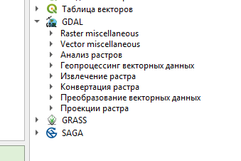

Сообщение Лев »
Спасибо за статью. Утилиту gdalsrsinfo в программе не нашёл.
Версия 3.6 (установилась автоматически). Правильно-ли я понимаю что перевести в формат proj надо в ручную? viewtopic.php?f=3&t=17377 привёл меня в недопонимание.
