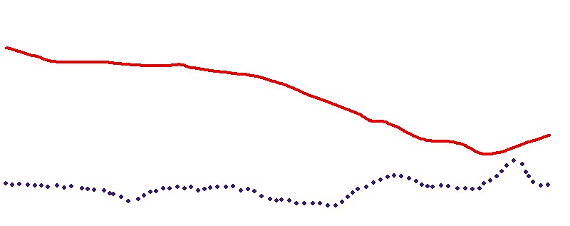

Имеется неровный профиль с точким, также имеется профиль в виде кривой линии, нужно точки спроецировать на линию, подскажите как. Использовал функцию из Векторной трансформации связь смещения, и подгонкой резиновый лист, но при таком подходе нужно создавать для каждой точки связь смещения - это долго, т.к. точек штук 200 может быть

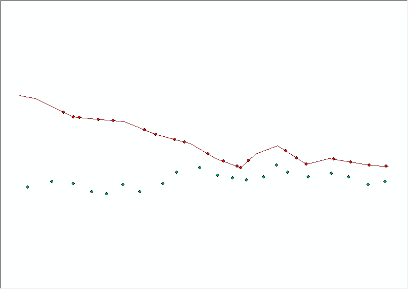

Я почти уверен, что перед ТС встала задача, решение которой я представил выше. Мне так кажется, потому что габариты линейного и точечного слоя визуально совпадают.
Конечно, я тоже рассматривал вариант с поиском кратчайшего расстояния до линии. Если задача стоит таким образом, то в ArcGIS она решается в 2 действия: с помощью инструмента Near находятся координаты ближайшей точки на линии, затем создается новый точечный слой по записанным координатам.

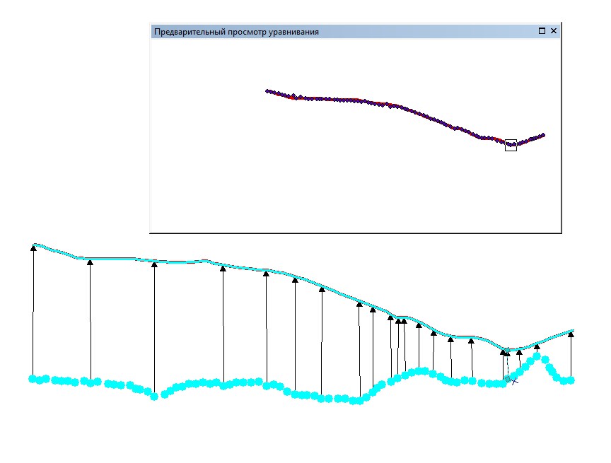

Что-то прям усложняется все, вот смотрите, что нужно:
Тут я с помощью смещения точек спроецировал(сместил) их на линию, но тут почти каждую так нужно указывать, а хотелось бы хотябы указать крайние и далее точки бы все сместились на линию

Re: Помогите спроецировать точки на линию
Как будто нужно оставить координату X прежней, а координату Y снять с линии. Тогда «топорный» способ giser'а должен работать.
