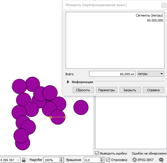

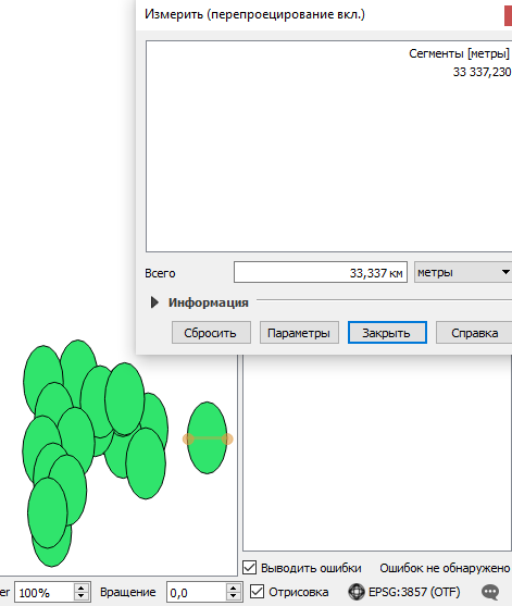

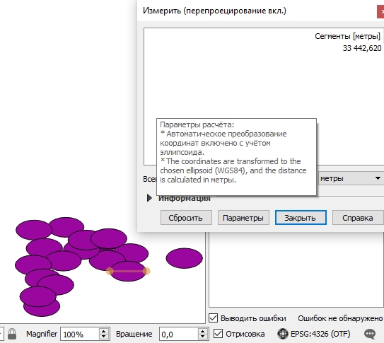

Есть геометрия (для наглядности - круглые полигоны) в системе координат "WGS 84 / Pseudo Mercator" (Рис. 1). "Преобразую на лету" свои полигоны в WGS84 - получаю растянутые круги (рис. 2). Смотрю в гугле на проекцию Меркатора - и вижу равномерно растянутые круги (по X и Y) от экватора на север и на юг -> делаю вывод: мои круги то должны быть, судя по проекции, равномерно изменены, а они не равномерно изменены. Вопрос возникает: с чем это связано? Наверное с тем, что в гугле схема преобразований с глобуса (длина экватора равна длине нулевого меридиана) на плоскость, думаю? Смотрю в параметры СК - и вижу, что A=B=6378137 (большая полуось равна малой ), значит в QGISe так же - с глобуса на плоскость...Отсюда вопрос: Как так то?! )
Дальше делаю замеры линейкой (инструментом "измерить линию" в QGIS) диаметра круга - получаю по X и Y одинаковые значения (в моём случае 33 км). Ну вроде норм.
Дальше делаю всё наоборот т.е. беру те же круги, но в проекции WGS84 и "преобразовываю на лету" в "WGS 84 / Pseudo Mercator". Получаю круги, которые теперь уже сжаты. Думаю - "ну всё норм"... начинаю проводить измерения диаметра линейкой (той же),а измерения показывают, что значения не равны (X=33,337 км, а Y=60 км) (Рис. 3). Тут возник опять вопрос - "как так то!?"...
Объясните пожалуйста почему так происходит? и с чем это связано? А именно:
1) почему, приобразуя в одну сторон, измерения по X/Y равны, при изменившейся геометрии, а в другую сторону измерения не равны.
2) Почему форма кругляшков не соответствует тому что по ссылке в гугл? Вроде бы - что то Меркатор, что это...

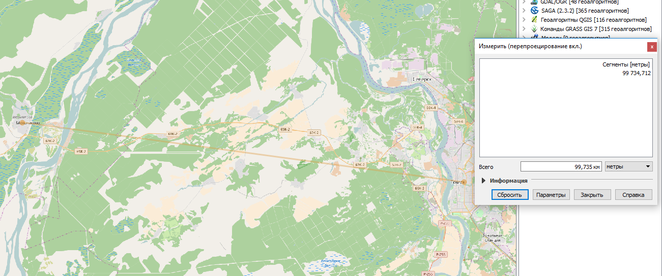

Когда открываю карту OSM в QGIS'е, в системе координат карты OSM (тот же epsg:3857 Mercator), провожу измерения по карте, то получаю изменения в размерах (относительно WGS84 конечно же) не пропорциональные тем, которые получаю при измерениях радиуса своих кругов.
Так например возьмём расстояние от Томска до Мельниково - примерно 56 км, затем измерим этот же отрезок в Меркаторе - получаем примерно 99 км. Т.е. значение увеличилось примерно в 1.8 раз (тут всё ясно). Поскольку измерения провожу примерно вдоль долготы, то этот наверно тоже самое, что и измерения диаметра круга по оси X (вдоль долготы). Если взять пример с кругами - результат противоположный. Круги уменьшают свой диаметр при переводе из wgs84 в Mercator с тем же коэффициентом. В данном примере почему нету пропорциональности? Карта OSM'а строилась в каком то другом Меркаторе? Наставьте меня на путь истинный, в чем я заблуждаюсь? ))

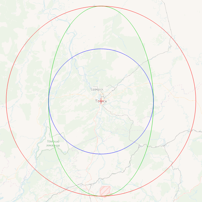

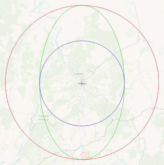

Вот для размышлений картинка с видом глобуса. Красная линия — точки на расстоянии 100 км от центра на эллипсоиде WGS 84, зелёная — «круг», построенный в географической системе координат, синие линии — 100-км буферы в проекциях World Mercator и Pseudo Mercator. На картинке они сливаются в одну линию, как и должно быть.
Позволю себе цитату с главной страницы данного сайта:
И cамая первая статья в разделе «Координаты и проекции» Часто задаваемые вопросы по координатам, проекциям, системам координат содержит ответы на все Ваши вопросы.Для поиска ответа на свой вопрос начните с раздела Статьи
Pseudo Mercator — это проекция Меркатора на сфере. Старина Герхард Меркатор создал эту проекцию именно для сферы, а на эллипсоид её натянули много позже. Проекция Меркатора — короткое имя конформной цилиндрической проекции. Она по определению является равноугольной при отображении любой поверхности, будь то сфера, трёхосный эллипсоид, геоид, груша или чемодан.
Спойлер
Может, Вы намекаете, что Земля не является сферой? Так она и эллипсоидом вращения не является! При описании земной поверхности нет принципиальной разницы между такими абстракциями, как эллипсоид с нулевым сжатием и эллипсоид со сжатием 1/300. Второй ближе к истине, но не истина. Попытки отказывать проекциям на сфере в полноценности нелепы.

Зелёный круг (овал) вроде бы в Меркаторе построен. Нет?Игорь Белов писал(а): ↑14 сен 2017, 21:03зелёная — «круг», построенный в географической системе координат
Ну происходит же переход, из одной системы координат в другую, одинаковый (из epsg 4326 в epsg в 3857)... Так? Что в случае с картой OSM, что в случае с моими кругами (Так?). Если смотреть на изображение от Игоря Белова - Карта OSM (её геометрия) не изменяется в след за изменением геометрии от красного круга (от WGS84) до зелёного круга (до Меркатора). Т.е. карта, должна же тоже сжиматься как и красный круг, а она не сжимается; но ведь карта OSM выполнена в той же СК что и круг: epsg:3857. Карта как бы отображается в WGS84 а измерения по ней идут в Меркаторе. Вот что терзает моё недоумение...Andrey Zhukov писал(а): ↑14 сен 2017, 14:28А кто вам сказал, что искажение измерений пропорциональны?

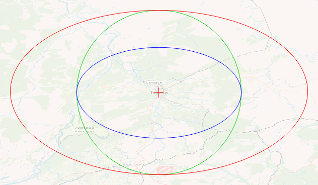

Вместо слов.
- Географическая система координат EPSG:4326
- img_20170915_092630.png (44.78 КБ) 14141 просмотр
- Проекция Меркатора EPSG:3857
- img_20170915_092558.png (68.86 КБ) 14141 просмотр
