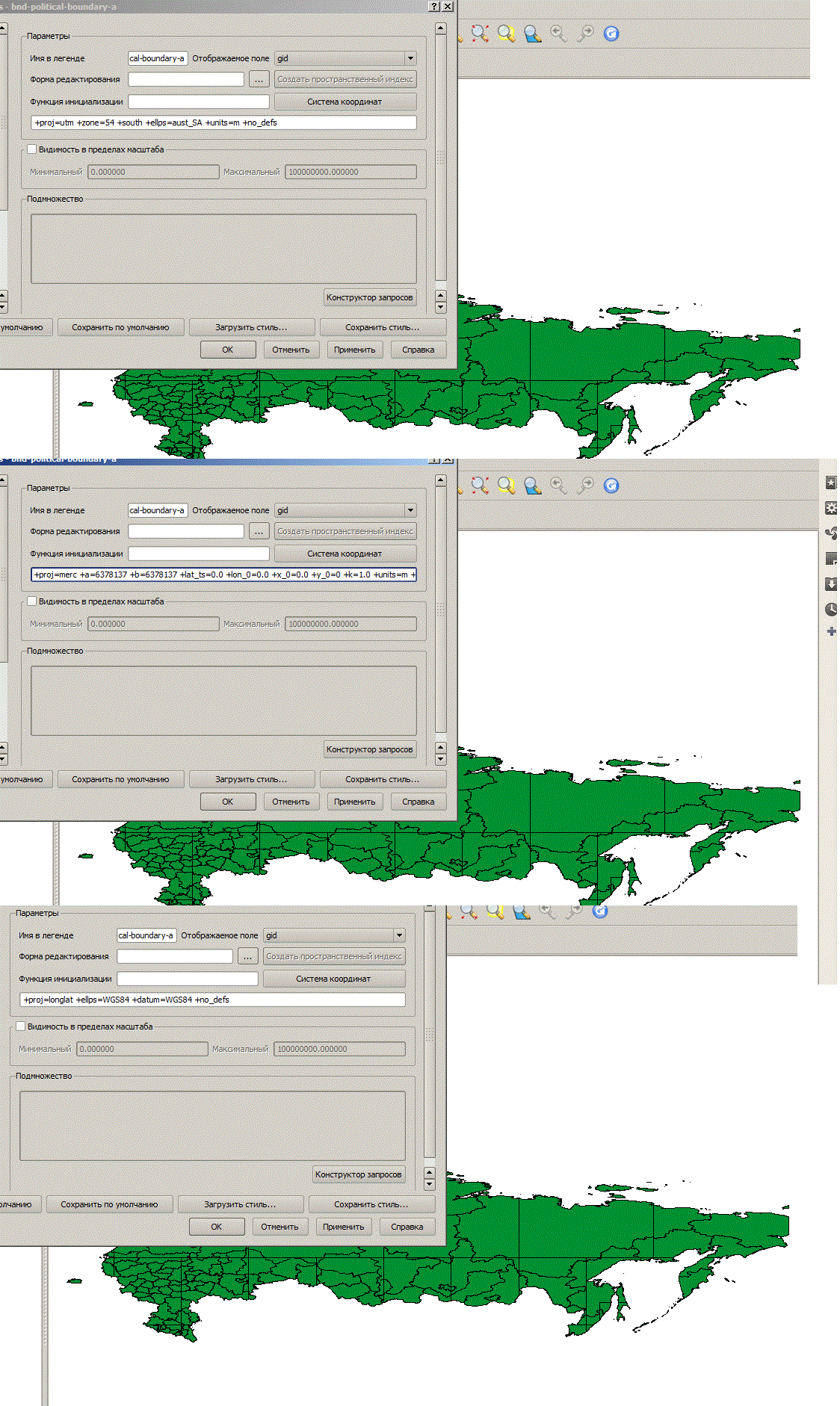

Ммммм.... Для слоя административных границ РФ пытался выбрать различные сис-мы(в Qgis, через свойства->сис-ма координат) пробовал и географические и прямоугольные сис-мы, но почему-то вообще отображение не меняется...(см вложение) Или это надо сами данные конвертировать? По FAQ я понял, что нужно просто подходящую систему выставить..sim писал(а):DiT писал(а):А почему в этой статье карта России получается сплющеной?http://gis-lab.info/qa/proj-sk-faq.html#16

- различные сис-мы координат
- Безымянный.gif (355.34 КБ) 31420 просмотров

Не там меняете. См. Установки\Свойства проекта\Система координатDiT писал(а):пробовал и географические и прямоугольные сис-мы, но почему-то вообще отображение не меняется...
И еще, специально для вас: http://gis-lab.info/qa/proj-sk-faq.html#22
Вопросы на другую тему, пожалуйста, задавайте в отдельной теме.

Да, и не забудьте включить преобразование координат "на лету".
