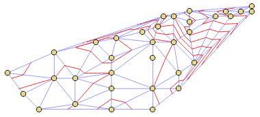

использую сборку qgis от nextgis.
gdal_contour -a ELEV -i 5.0 C:/Users/madw0lf/Documents/test4.tif C:/Users/madw0lf/Documents/тест8
получается вот такая фигня
Без внятного ТЗ - результат ХЗ

растр сделан через интерполяцию в том же gdal

Re: изолинии,qgis
Сообщение Александр Мурый »
Т.к. растр сделан явно через TIN, то и получается соответствующая картина с треугольниками.
В вашем случае (редкие точки) интерполяцию лучше делать через сплайны. Ищите в меню "Анализ" модуль GRASS <v.surf.rst> или модули SAGA со словами типа "spline approximation".
Всё равно это делается для картинки типа "мурзилка", так что главное - обеспечить "гладкость и красивость".

Значения прозрачности в точках между 0.5 и 2.1. Примерно в этом диапазоне должны быть значения растра. Вы хотите получить шаг изолиний 5.0, поэтому на выходе пусто. Выберите осмысленное значение шага, и будет Вам счастье.

madw0lf писал(а):что такое "шаг изолиний"? я просто не понимаю суть этого словосочетания.
Изолиния -- кривая соединяющая равные значения (например, для горизонталей -- равные значения высоты). Так вот разница (промежуток) между этими значениями и есть "шаг". Выберите, напр., 0,2 или 0,5 и будет вам щасте.

Для начала разберитесь с алгоритмами создания изолиний (интерполяции). Вам, в принципе, верные посоветовали интерполяторы - срлайн-функции, можно еще попробовать кригинг (см. алгоритмы SAGA). Для того, чтоб у вас программа строила для всего Азова, а не только по крайним точкам, вам нужен отдельный файл с контуром моря. После того, как получили растр посмотрите на панель слоев слева, у вас к каждому растру есть подпись (см. треугольник возле обозначения слоя), где показан диапазон значений (от и до), в пределах которого лежат все значения интерполируемого параметра. Вот по нему и можно определить необходимый шаг изолиний, который вы указываете при извлечении из растра данных. Не надо заниматься гаданием, смотрите цифры. Модуль для извлечения изолиний в меню "Растр".
