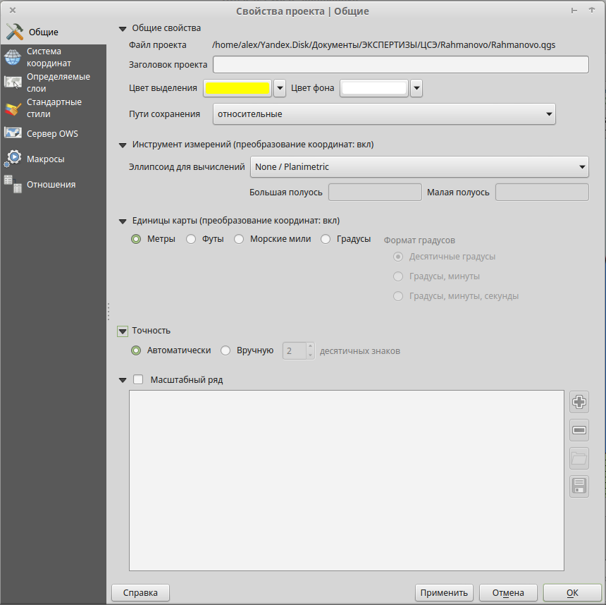

Стоял Крассовский, 1942, сейчас попробовал None, тоже самое. Я как понимаю, должно стоять none/planemetric. Кстати, а почему у меня свойства проекта выглядят по другому? У меня Qgis 2.8.1

Странно, в новом проекте открыл этот слой, заново забил формулу в калькуляторе, в свойствах поставил none, площадь посчиталась нормально. QGIS такая непредсказуемая, но тем интереснее!
Заново загрузил рабочий проект теперь все нормально.

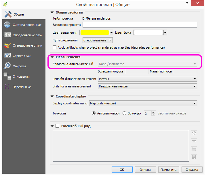

axinax писал(а):... Кстати, а почему у меня свойства проекта выглядят по другому? У меня Qgis 2.8.1
По другому, потому что это скрин с версии 2.14.3
Задавая вопрос следующий раз, пожалуйста, :)
2.7 Версии - указывайте название и версию используемого ПО
http://gis-lab.info/qa/forum-recommend.html
