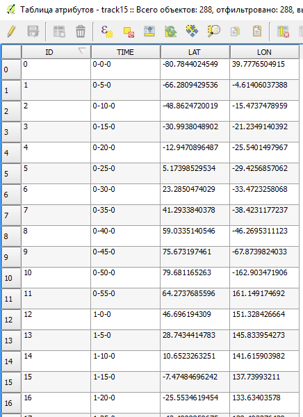

Написал небольшой скрипт на эту тему
orbital_track_shapefile_creator (GitHub)
Мою подзадачу пока решает, можно что-нибудь добавлять.
Генерирует точечный шейп (WGS84) по набору исходных данных:
Год, месяц, день, шаг отслеживания положения спутника в минутах, две строки TLE, путь до результирующего файла.
Точки в атрибутах хранят широту, долготу и время UTC.
Можно использовать из командной строки, например:
Можно обращаться к функции в коде:
Ну и дальше делать что вам нужно: искать ближайшую точку и т.д.
Использую pyorbital и shapefile, положил вместе со скриптом, чтобы не заморачиваться с установкой.

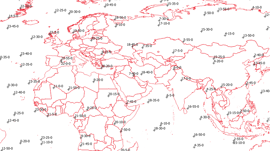

В итоге у этого скрипта результат это такой точечный шейп (даже совпадает с картинкой SSEC):
python.exe orbital_track_shapefile_creator.py -y 2014 -m 6 -d 21 -s 5 -u "1 25994U 99068A 14172.15370853 .00000261 00000-0 68078-4 0 9990" -l "2 25994 098.2112 246.8346 0001762 090.7383 269.4028 14.57122372771643" -o "E:\track1.shp"Код: Выделить всё

orbital_track_shapefile_creator.create_orbital_track_shapefile_for_day (2014,6,21,5,'1 25994U 99068A 14172.15370853 .00000261 00000-0 68078-4 0 9990', '2 25994 098.2112 246.8346 0001762 090.7383 269.4028 14.57122372771643','E:\track.shp')Ну и дальше делать что вам нужно: искать ближайшую точку и т.д.
