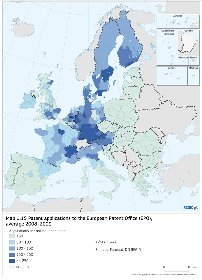

пишу к вам с вопросом, может кто-то сможет подсказать. Для моей дипломной работы мне необходимо представить данные на карте по субъектам. Критерий: количество патентов выданных на территории, и я хотела бы представить так, чтобы регионы где патентов выдается больше всего были выделены темным цветом, меньше - более светлым. Подскажите пожалуйста, как это осуществить в GIS? Для примера, выкладываю картинку подобной карты стран Европы.

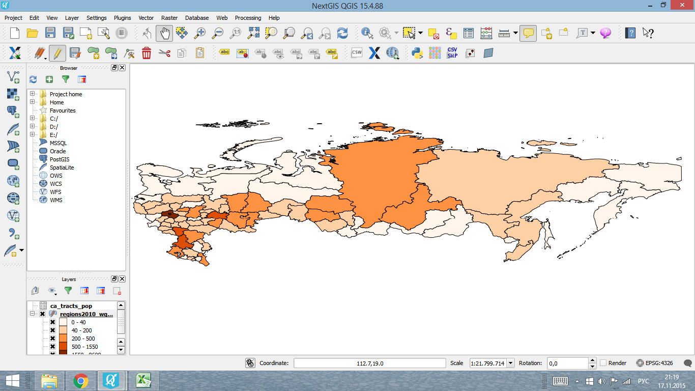

Screenshot (108).png (316.51 КБ) 11136 просмотров
Еще один вопрос: возможно ли как-то изменять размер шейп файла? Карта с границами субъектов, которую я скачала, уж больно широкая и узкая, хотелось бы ее как-то покрупнее сделать и не такой широкой.... Может кто-нибудь подсказать, как это можно сделать?
Re: Представление данных на карте РФ по субъектам
Сообщение Максим Дубинин » 17 ноя 2015, 23:38
Сообщение daniponchik » 18 ноя 2015, 18:39
Огромное спасибо! Получилось используя проекцию Europe Alber Equal Area Conic. Еще как вариант можно и Europe Lambert Conformal Conic использовать.
