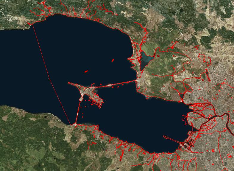

Egor писал(а):В MXD в системе координат WGS 1984 Web Mercator (auxiliary sphere) добавляю данные в МСК 64 (Санкт-Петербург).
Параметры преобразования добавлены в MXD.
Почему изображение увеличивается по размерам примерно в 2 раза ?!
Вроде все ок (см. картинку)
