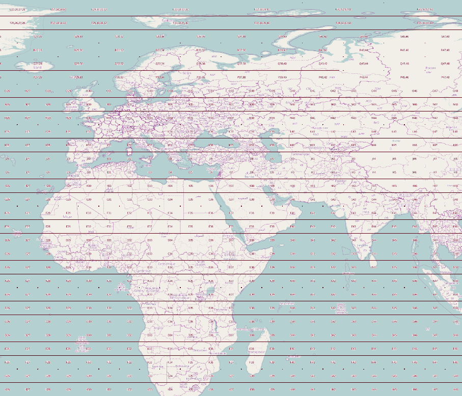

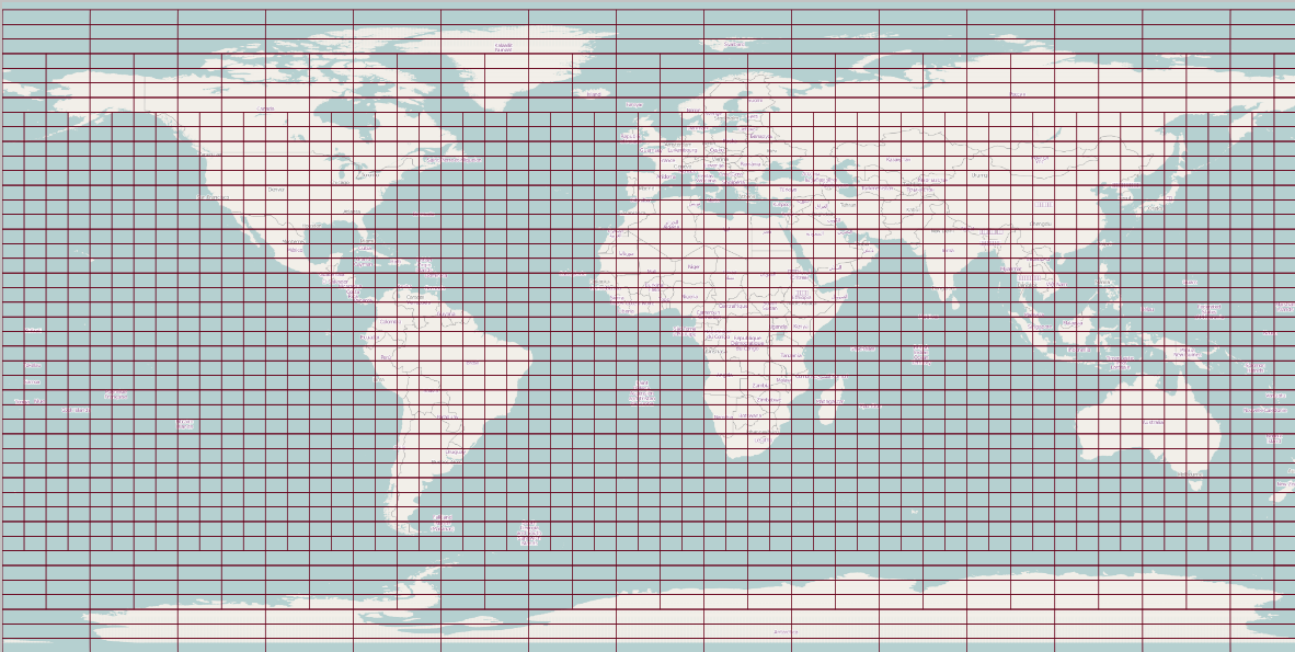

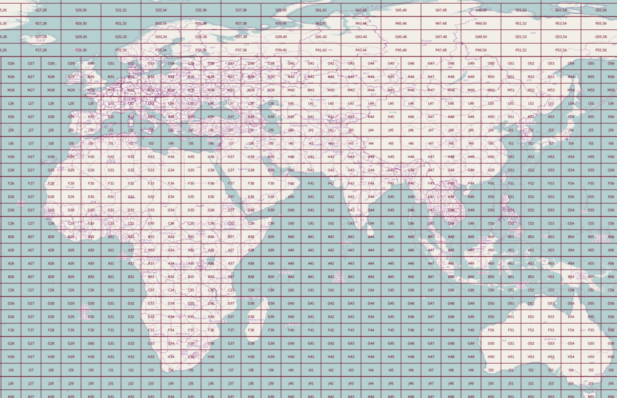

Добрый день! проблема с отображением кэша mapproxy.
Цель - на основу OpenStreetMaps положить топографическую сетку.
Данные честно скачаны с gis-lab. С помощью shp2pgsql размещены в базе PostGIS так, что на каждый масштаб (10 км, 5 км, 2 км и т.д.) создается таблица. Для рендеринга данных посредством mapnik созданы простенькие *xml - на каждую таблицу по 2: описывющие полилинии с границами видимости (сама разграфка) и описывающие подписи (номенклатура), также с заданными границами видимости. Подписи вынесены в отдельный xml для того, чтобы при раздаче данных через mapproxy, можно было спокойно отключить слой подписей.
При раздаче данных через mapproxy непосредственно свежесгенерированных mapnik'ом данных все выглядит отлично:
type: mapnik
type: mapnik_2
Если же в качестве источника транслируемых данных указан кэш (mbtiles), картинка существенно меняется, причем в худшую сторону:
sources: cache
В чем может быть беда? грешу на границы видимости, но толком не могу понять, в какую сторону их чинить.

А первые две картинки - кэш настроен на хранение в MBTiles?
gala-kt

первый две картинки - рендеринг на лету, без настроек кэша

Отпишусь по поводу решения проблемы.
При формировании кэша стоит обратить внимание на разрешение. По умолчанию mapproxy кэширует данные, с каждым уровнем увеличивая разрешение вдвое. Если мы проанализируем утилитой grids сетку на базе GLOBAL_MERCATOR для собранного кэша OSM, получим для 0-го уровня значение разрешения в метрах 156543.03392804097, для 1-го - 78271.51696402048, для 2-го - 39135.75848201024 и т.д.
В случае, когда запрашивается промежуточное значение разрешения, данные могут быть сгенерированы из кэша более низкого разрешения (само значение параметра при этом будет больше). Например, данные с разрешением 130000 будут сгенерированы из кэша данных 0-го уровня с разрешением 156543. Отсюда возникает беда, подобная моей (линейные объекты не прорисованы, текст нечитабельный).
Решение - установить подходящий коэффициент изменения разрешения между уровнями.
В моем случае в файле конфигурации была описана пользовательская сетка, где параметру res_factor задано значение sqrt2 (квадратный корень из двух - 1,41421).
grids:
   custom:
    base: GLOBAL_MERCATOR
    res_factor: sqrt2
Фактически, параметром res_factor мы добавляем промежуточные масштабные уровни, для которых будут отрендерены данные с соответствующими разрешениями.
Дальше - нюансы.
1. При сидировании следует помнить о том, что в сетку добавлены промежуточные масштабные уровни. Таким образом, в seed.yaml при указании уровней сидирования для каждого слоя ориентируемся на нумерацию уровней в сетке, рассчитанной с учетом параметра res_factor: sqrt2.
2. В файле конфигурации, задавая значения уровней видимости данных (вернее, рамки, обозначающие в каких масштбаных уровнях данные будут рендериться), не забываем, что параметром res_factor мы добавляем промежуточные уровни.
То есть: сравниваем две сетки и видим, что 3-ему масштабному уровню OSM будет соответствовать 6-ой уровень кэшируемых данных, 4-му - 8-ой, 5-му - 10й и т.д. (фактически, мы удвоили номер уровня).

Итого, если мы хотим видеть данные в пределах привычных нам масштабных уровней google, OSM и т.д. значения разрешения относительно уровня берем из сетки базовой карты.
Таким образом, в приведенном выше примере кэширования топографической сетки для слоя topo_10000, который будет рендериться в рамках разрешений от 95000.0 до 4000.0 и отображаться на 1, 2, 3, 4, 5 уровнях зума базовой карты OSM, при сидировании будут выставлены масштабные уровни с 1-го по 10-й.
Возможно, доводы ламерские, но вдруг кому пригодится. Ну или кто что добавить может или поправить.
