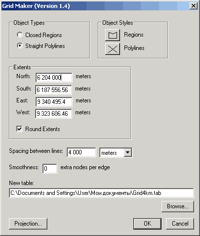

paradox писал(а):... интересует такой вопрос у Вас есть возможность добавить в Вашу утилиту возможность создания прямоугольной километровой сетки...
По мне так проще сделать новую утилиту. Однако такой необходимости нет, поскольку нужная программа присутствует в стандартной поставке MapInfo. В оригинальной версии её именуют "Grid Maker", в русскоязычной как-то похоже.
После запуска она добавляет своё меню в [Программы] и иконку в панель инструментов. Топчем иконку и в окне карты "рисуем" прямоугольник: нажимаем кнопку мыши в одном углу области интереса, тащим, отпускаем в другом углу. Снайпером быть не требуется, поскольку в выскочившем диалоге всё аккуратно уточняется (см. вложение).
Выбираете, рисовать полигоны или линии, можете задать стиль объектов, уточняете границы и будут ли они округляться, задаёте расстояние между линиями, определяете, сколько будет добавляться лишних узлов между пересечениями, указываете путь к новой таблице. Если система координат не совпадает с таковой в окне карты, можете задать другую, нажав кнопку [Проекция].
Диалог Grid Maker
Диалог Grid Maker

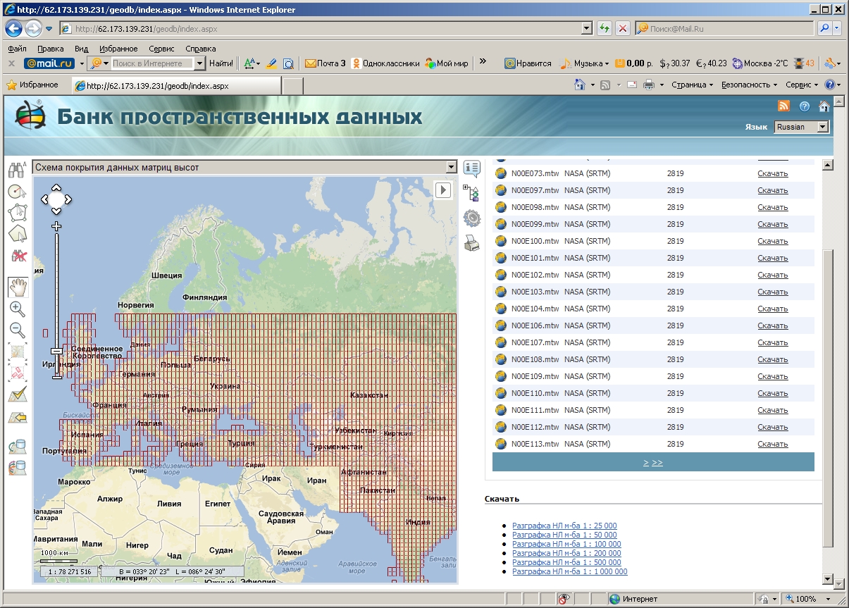

КБ "Панорама" запущен собственный геопортал, на котором, в том числе, есть WMS-сервис с разграфкой на территорию РФ и сопредельных государств (от 1:25 000 до 1: 1000000). Адрес для подключения:
http://62.173.139.231/wms/wms.aspx
Сам портал работает в отладочном режиме. На нем выложены карты ОСМ субъектов РФ и сопредельных государств в SXF, матрицы высот MTW (из SRTM) на Евразию и несколько снимков Landsat. Все в свободном доступе (http://62.173.139.231/geodb/index.aspx).
Благодарно принимаются любые замечания, предложения.

Добавлены ссылки для скачивания разграфок (формат SXF)
