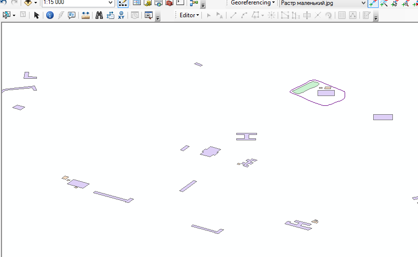

В Неве сделала экспорт файла в .shp.
Открываю в аркмап - все под углом, и растр тоже.
Подскажите пожалуйста, почему и как это исправить.

Все дело в проекции.
Выберите одну из меркатовских проекций для проекта и будет вам счастье...
PS.. Проверьте наличие файлов PRJ у шейпов - помница НЕВА ленилась их создавать, если оных нет, то своим шейпам в каталоге укажите истинную проекцию для шейпов.

Спасибо большое!
Теперь объекты отображаются как надо, но все растры связанные вообще не отображаются. Что же делать с растрами?

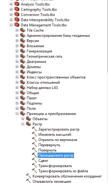

:).. просто так менять не катит - нужно перепроецировать как минимум -
